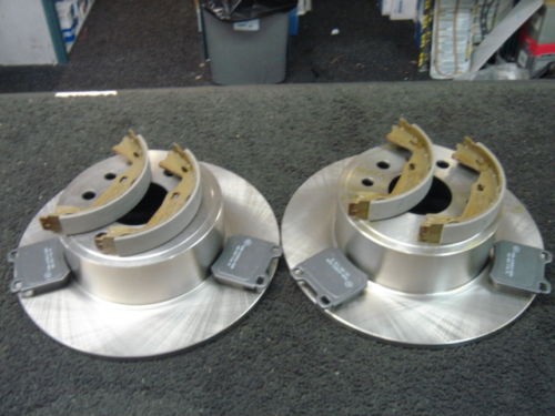

LiamH Skrevet 8. januar 2014 Skrevet 8. januar 2014 (endret) Hvis dette f.eks. er en Opel Vectra B, så hjelper det fint lite å banke på calipperen. Hjulet må da av og man må banke på trommelen til bremseskiva der bremsebåndene til håndbrekket ligger. Kanskje OT kan svare på hva slags bil dette er før løsningene og uenighetene hagler her inne...? Endret 8. januar 2014 av LiamH 1

LiamH Skrevet 10. januar 2014 Skrevet 10. januar 2014 (endret) Er det trommelbremser så finner han heller ingen caliper å banke på! Det kan godt være begge deler, der trommelen er en del av bremseskiva. Bremseskoene i trommelen regulerer da kun håndbrekket, mens bremseklossene/calipperen er til hovedbrems. Endret 10. januar 2014 av LiamH 1
