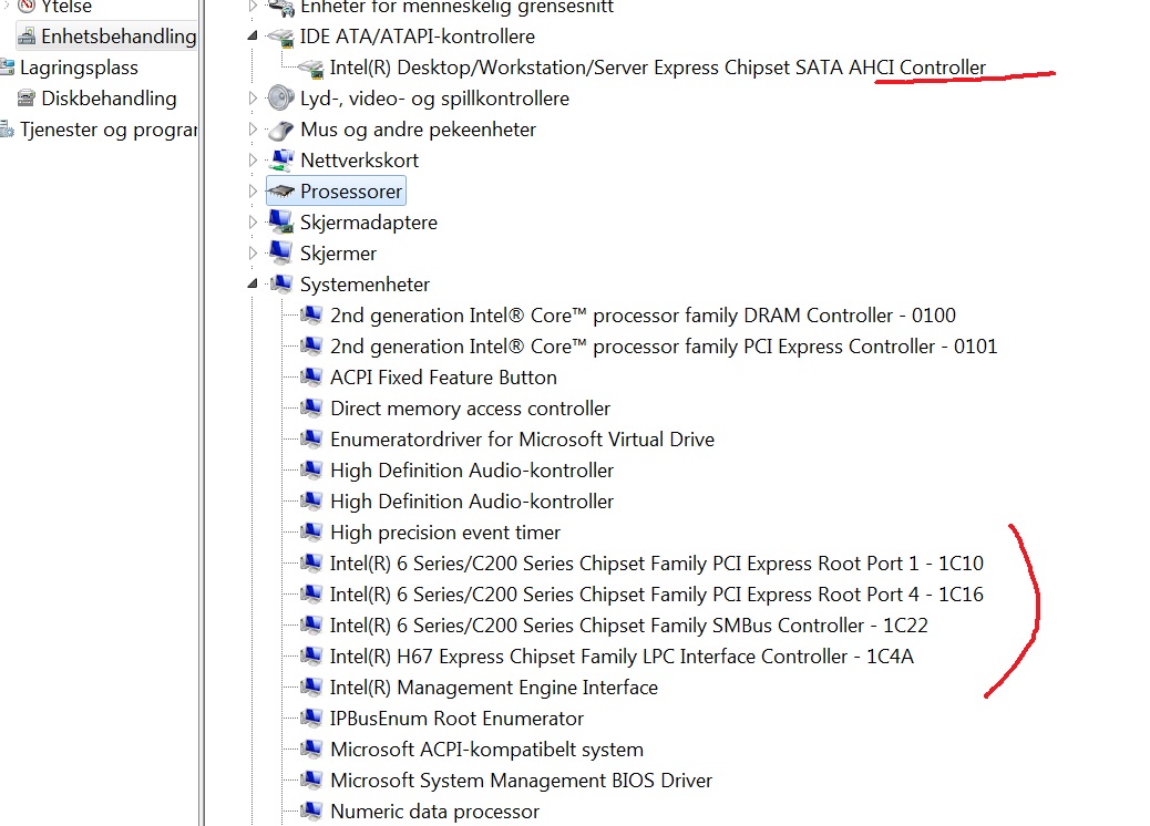

Den kjører windows 7, 64 biters.
Gir dette bildet noe informasjonen som kan være med å hjelpe? post-144975-0-84711000-1388654310_thumb.jpg
Jeg beklager, men mine kunnskaper på dette feltet er veldig dårlige.
