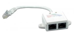

Cat6 kan som andre her nevner, splittes i to, med redusert hastighet.
Merk: Det krever dog splitting i begge ender, så to -2- PC'r på ett rom krever to -2- ethernet porter i en switch på "teknisk rom". Typisk en dings som dette: post-26777-0-69727500-1387010528_thumb.jpg
I bunn og grunn er det råflott med gigabit mellom PC og router/modem, men har man f.eks en sentral filserver kan det være nyttig med 'full hastighet' mellom alle enheter. TV-dekoderen har ikke gigabit ethernet uansett, så den blir ikke skadelidende av å dele kabel, ei heller streming av Netflix/HBO etc på en evt smartTV.
Merk: Det krever dog splitting i begge ender, så to -2- PC'r på ett rom krever to -2- ethernet porter i en switch på "teknisk rom". Typisk en dings som dette: attachicon.gifC5YMFF_LR.jpg
