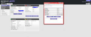

Pettersenper Skrevet 16. oktober 2013 Forfatter Skrevet 16. oktober 2013 Jeg har prøvd å restarte routern og konfigurere igjen, men det kommer opp at jeg skal skrive inn statisk ip adresse. Og det står at jeg ikke har gyldig ip konfigurasjon når jeg feilsøker nettet med windows. Jeg har ingen ip heller:
Lars Dongeri Oppholdsnes Skrevet 16. oktober 2013 Skrevet 16. oktober 2013 Prøv å klone macadresse (til din PC) i routeren. Dette pleier ofte å være en knapp i interface.
Pettersenper Skrevet 16. oktober 2013 Forfatter Skrevet 16. oktober 2013 Jeg prøvde open dns igjen. Det gikk ikke første gangen, ettersom det stod at jeg måtte skrive inn en tredje dns adresse, og å bruke den over fungerte ikke. Men nå når jeg bare skrev inn 100.100.100.100 i den fikk jeg plutselig nett
