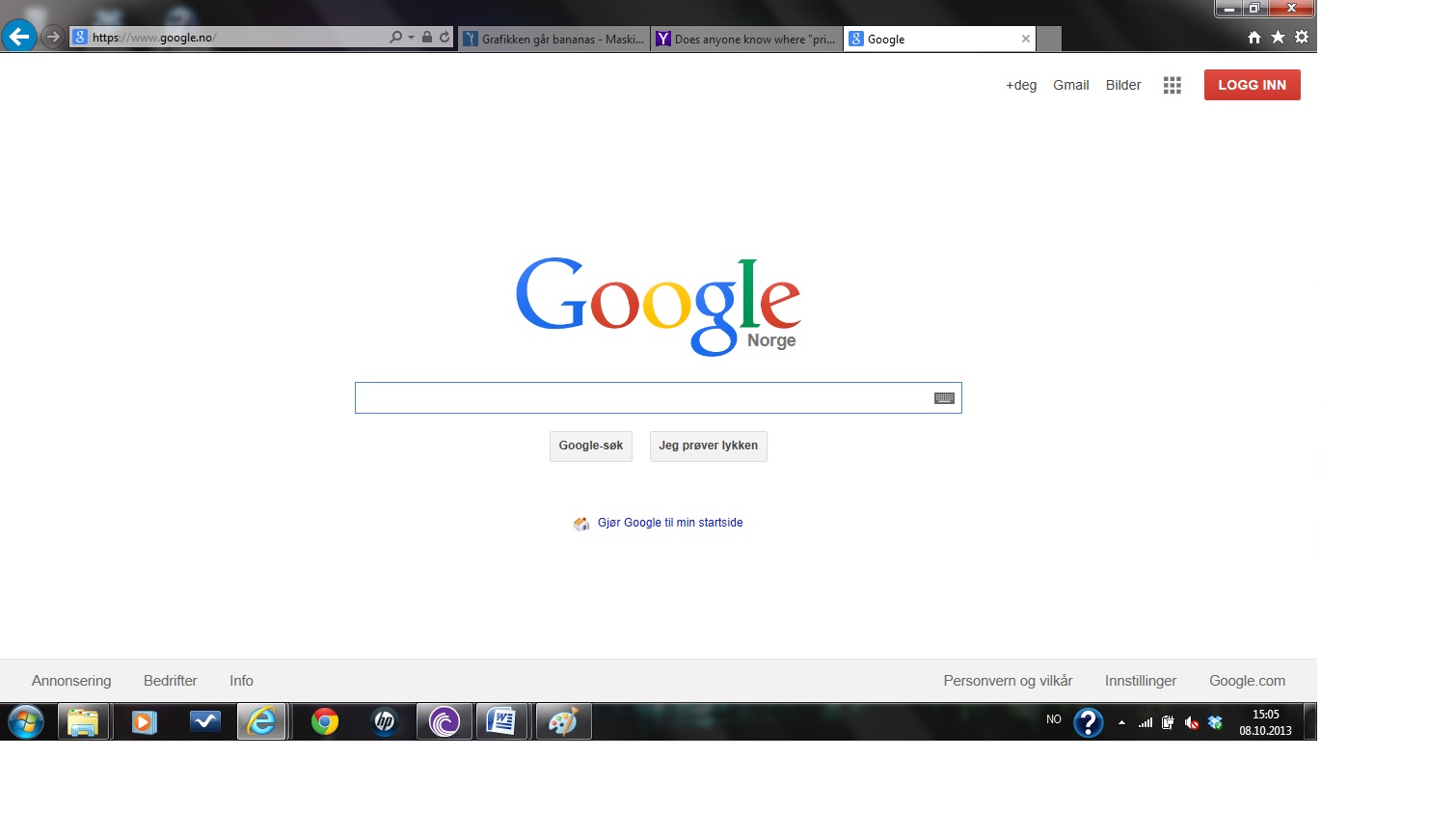

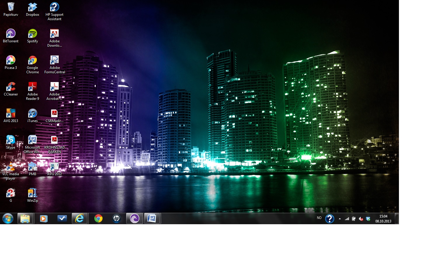

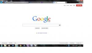

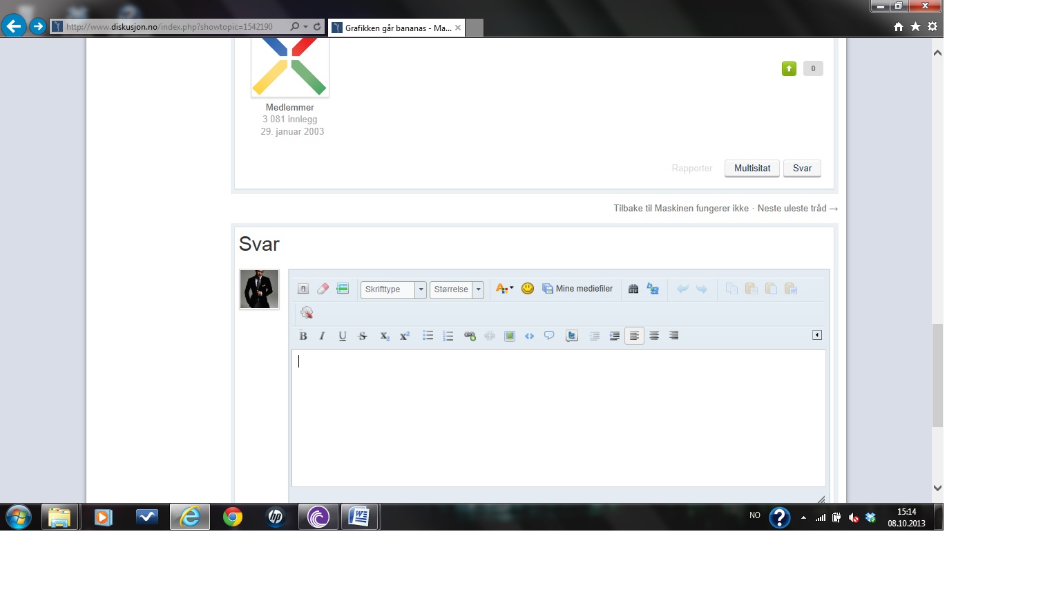

Bildene er helt fine her.
Dette kan være så mangt. Feil i drivere, varmeproblemer, fysisk feil på skjermkort eller skjerm.
Er det det samme hvis du restarter? Eller hvis den har vært avslått en stund og kald?
Ja er det samme når jeg restarter. Problemet kan være overoppheting. Maskinen kan bli ekstremt varm til tider og viften høres ut som en flymotor. Så det kan være skade på kortet.
Det er neppe noen feil med skjermkort da bildene ser helt fine ut. Det vi ser når du tar et "screen shot" er bildet som grafikk/skjermkortet sender til skjermen. Hadde det vært feil på skjermkortet, ville vi ha sett det samme som du, som sagt, tviler på det er noen feil med skjermkort.

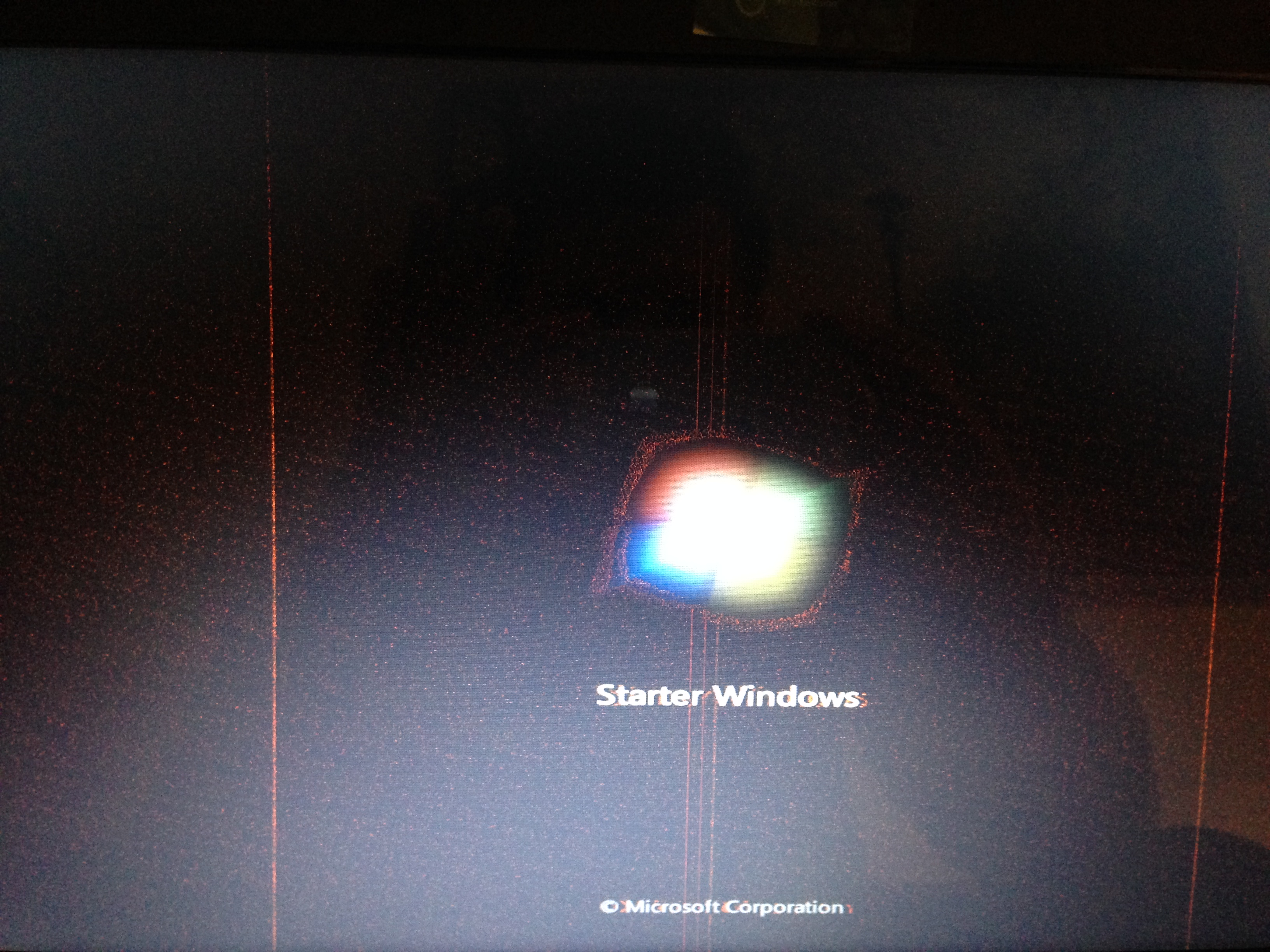

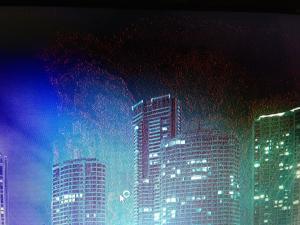

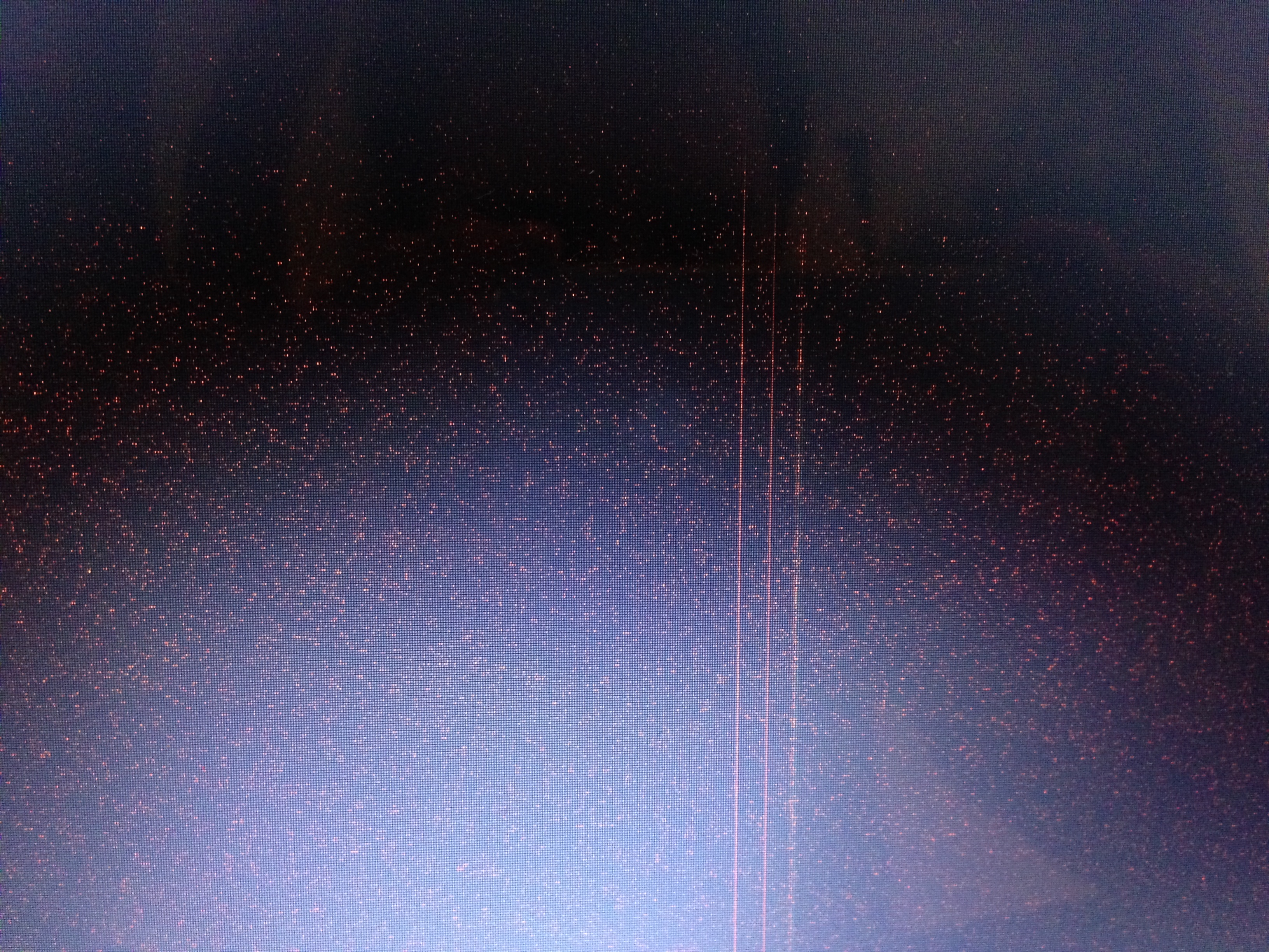

Tar du et bilde av selve skjermen med enten mobilen eller et kamera, kan vi se det samme som du hvis bildet er bra.

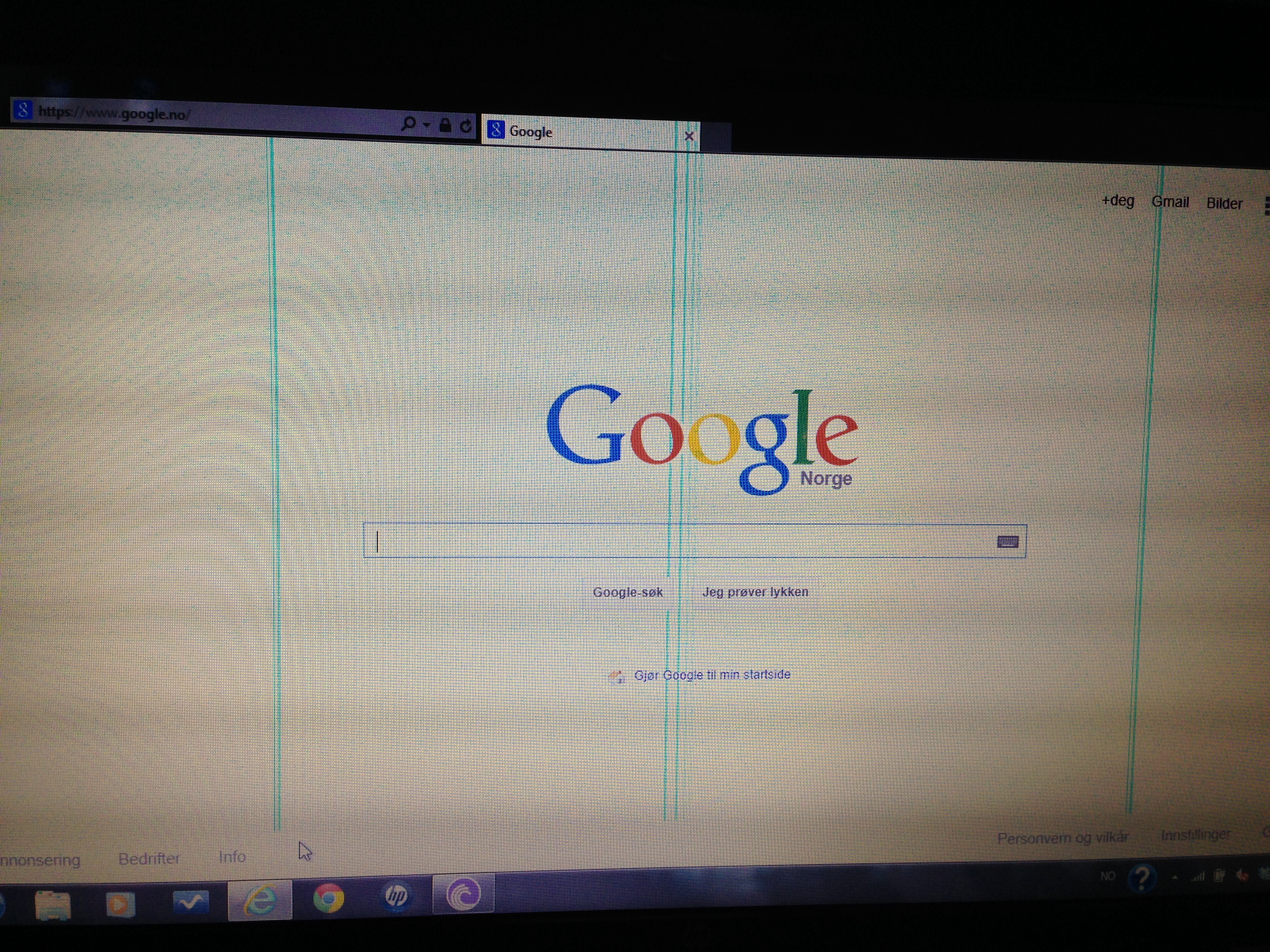

Takk for tipset, her er bilder av skjermen.
På de svarte bakgrunnene ser man drøssevis av røde prikker/pixler. På de hvite bakgrunnene som for eksempel Google startsiden eller et Word dokument er det grønne prikker/pixler og flere vertikale grønne linjer. Har dere noen ide om hva dette kan skyldes?
Det er nok skjermen din som er problemet. Dette dekkes av både reklamasjon og garanti (5 år). Hvis garantien/reklamasjon har gått ut så er det ikke ekstremt vanskelig å bytte skjermen selv heller, men hvis laptopen er over 5 år gammel så må du nesten vurdere om det er verdt det.

Takk for alle svar! Det kan virke som det er selve skjermen ja. Jeg får levere den inn til Elkjøp, der jeg kjøpte den, så får vi se hva de sier. Å skifte skjerm/åpne laptopen er nok litt over mitt kunnskapsnivå. hehe.
Jeg skulle se hvordan bildet så ut når jeg koblet maskinen til tv via hdmi kabel. Da blinket den svart en gang, og jeg så en "tekst-boble" som spratt opp og sa noe om fargeoppsettet, så ble skjermen helt fin. Veldig rart.. Noen tanker om hva dette kan skyldes?
