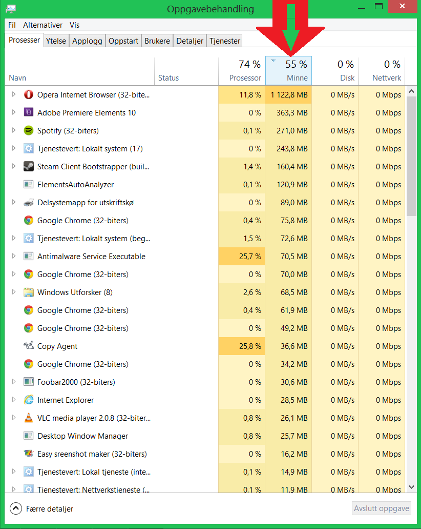

RattleBattle Skrevet 30. september 2013 Skrevet 30. september 2013 Etter noen sekunders googling og uten win8: Gå til fanen detaljer og sorter etter minne der.
znicon Skrevet 30. september 2013 Forfatter Skrevet 30. september 2013 (endret) Etter noen sekunders googling og uten win8: Gå til fanen detaljer og sorter etter minne der. Endret 4. oktober 2013 av znicon

laurell Skrevet 5. oktober 2013 Skrevet 5. oktober 2013 Kan ikke du starte powershell (som er en mer avansert cmd for windows) Kjør kommande som sorter på minneforbruk: Get-Process | Sort-Object -Descending ws Mitt eksempel: PS C:\Users\bruker> Get-Process | Sort-Object -Descending ws Handles NPM(K) PM(K) WS(K) VM(M) CPU(s) Id ProcessName ------- ------ ----- ----- ----- ------ -- ----------- 971 85 329992 324860 609 1 321,91 9480 chrome 194 73 267988 267156 408 195,02 1676 chrome 3000 134 195348 209320 494 178,13 10256 chrome 1899 203 172876 180772 447 1 800,69 5488 Origin 264 38 169300 173684 476 42,17 1028 chrome 1296 146 176000 135392 512 9 902,77 3792 Skype 162 30 136160 134552 271 91,11 6820 chrome 1592 113 71296 129712 461 7 201,06 4408 pokki 469 36 109836 121244 627 2,38 11472 powershell 410 64 113080 118844 785 1228 dwm 168 31 96804 95952 246 11,48 9128 chrome 170 37 87408 86528 227 6,78 6048 chrome 172 33 78512 81924 199 1,69 1304 chrome 159 30 70436 81876 237 7,28 9824 pokki 168 38 79500 81116 212 8,84 6736 chrome 162 31 83028 79528 219 2,38 10500 chrome 490 79 107624 78400 290 2712 MsMpEng 161 26 79524 78192 209 1,22 4216 chrome 3466 140 140520 72204 427 1 445,48 10464 spotify 172 25 74444 71628 195 15,34 11188 chrome 742 42 120956 70780 254 ...64,81 5948 KillerNetManager 175 30 59140 68728 265 20,09 6624 chrome 446 39 80360 67924 374 12,78 7332 glcnd 2029 98 66072 64700 995 942,86 1972 explorer 603 80 67776 64316 422 6,55 11252 WWAHost 164 27 66424 64016 190 1,03 8088 chrome 160 29 52012 57244 219 74,86 4944 pokki 2074 66 230960 56616 421 972 svchost 160 22 58004 55916 182 1,19 8280 chrome .. .. ..
