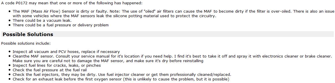

mobile999 Skrevet 22. september 2013 Skrevet 22. september 2013 Du kan også koble fra MAP-sensoren og sjekke hva som skjer med fuel trim prosenter. Sjekk også følgende nettside: http://repairpal.com/OBD-II-Code-P0172-and-P0175

Mekker`n Skrevet 23. september 2013 Skrevet 23. september 2013 (endret) Er stort sett kun MAF som kødder eller en dyse som lekker som gir den feilkoden der. Også det eneste kjente som skjer med disse Yarisene er MAF eller dyse. Kanskje en å annen coil også, men det hører ikke til den feilen der. Diver å feilsøker på en Yaris på jobb om dagen. Riktignok en 1.0 liter. På 1.0 litern pleier MAF på tomgang å ligge mellom 1,3-1,8 g/s. Hva teknisk sier aner jeg ikke, men dette er resultatet fra fredag da jeg kontrollerte MAF verdien på 3 Yaris 1.0 litere. Din ligger på 5g/s noe jeg syntes er mye selvom det evt. er en større motor. Prøv å rens denne først. Se om du får MAF tomgangsverdien ned. Evt. bytt den. Er ikke alltid rens hjelper. Lambdaen regulerer som den skal. Fra 200mv - 900mv er en sonde som er i orden. Denne vil gå å justere ettersom du gir gass, motorbremser osv. Kontroll sonden som sitter etter katalysator pleier å ligge stabilt på en viss spenning. Gjerne rundt 450mv området som er midt i mellom 200-900mv spekteret. Denne sonden kontrolerer bare at katalysator renser som den skal. Hvis denne går å justerer som førstesonden er katalysator defekt. Siden det er en oxygensonde. Som vil avgi mer spenning jo mer oxygen det er. HAdde den vært på 900mv vil da motorstyring be om mer bensin. Siden den ligger på 200mv betyr det at systemet får for mye drivstoff. Katalysatoren klarer ikke rense alt dette. Dette gjenspeiler seg bare i system too rich koden. Endret 23. september 2013 av Mekker`n 1

BigJackW Skrevet 23. september 2013 Forfatter Skrevet 23. september 2013 Prøvde å rense MAFen tidligere og det virker som om den går likere nå, men lurer på om den går på litt lav tomgang? Rundt 550-600. Ved dette turtallet måles luftmengden til rundt 1.2g/s (etter rens). Kobla av batteriet en stund for å resette, for deretter å kjøre en tur. Så ikke noe til motorlampen igjen.
Mekker`n Skrevet 24. september 2013 Skrevet 24. september 2013 De ligger så lavt på tomgang. Høres ut som du har løst problemet =) Hva sier lambda 2 spenningen nå? når motor/eksos er skikkelig varm. Bare fordi jeg er nysjerrig.
