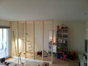

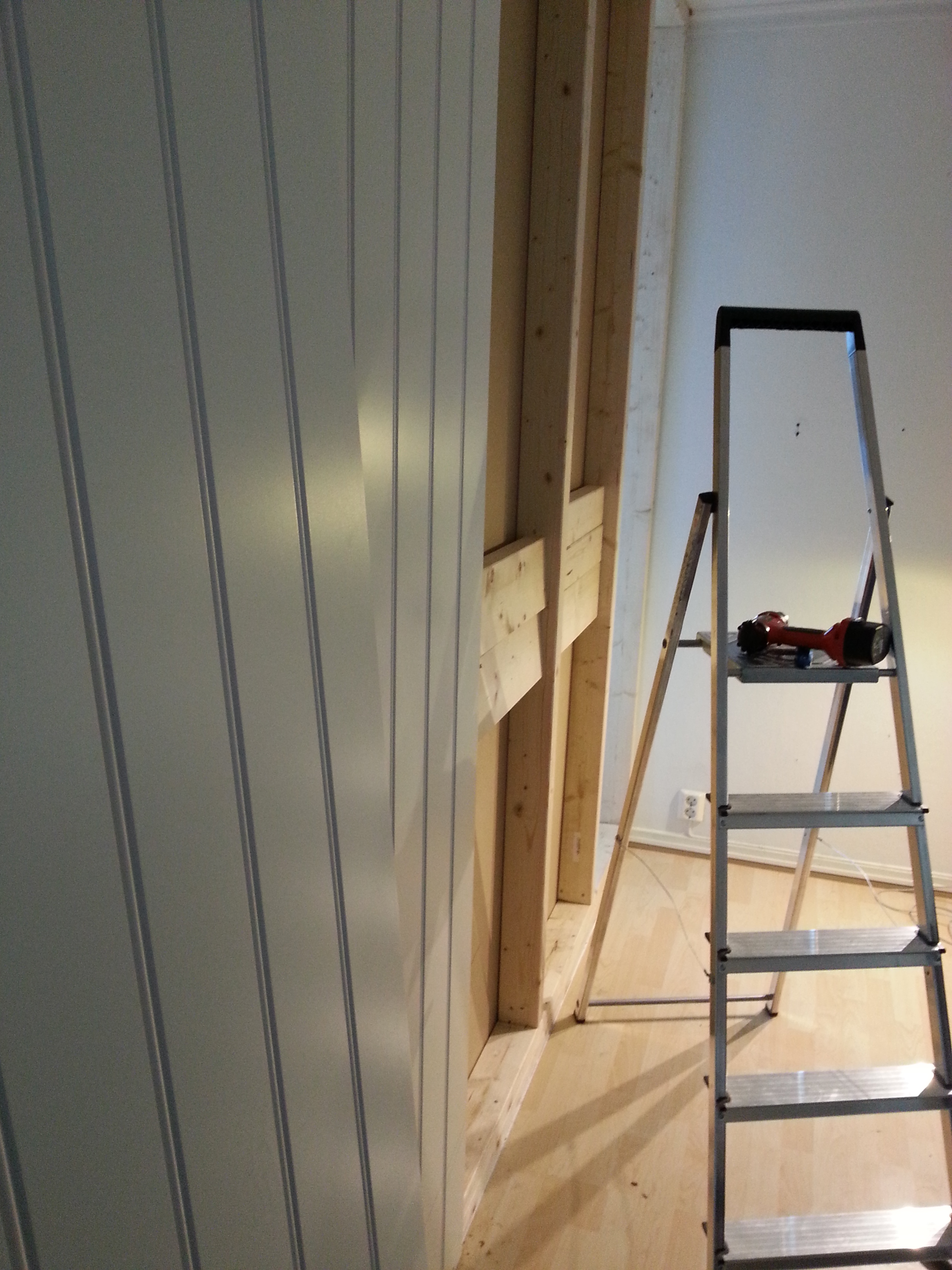

War Skrevet 27. september 2013 Forfatter Skrevet 27. september 2013 Sett på mulighetene og hel vegg ble mest stabil og billigst. Kuttet den noe så det ble 3m lang og flyttet den 15cm så det blir større plass bak. Må sette opp hele alene så tar litt tid, sjevt er både plankene og alle flaten de skal imot. Støping fra 60tallet Vedlegg, ett uskarpt mobilbilde.

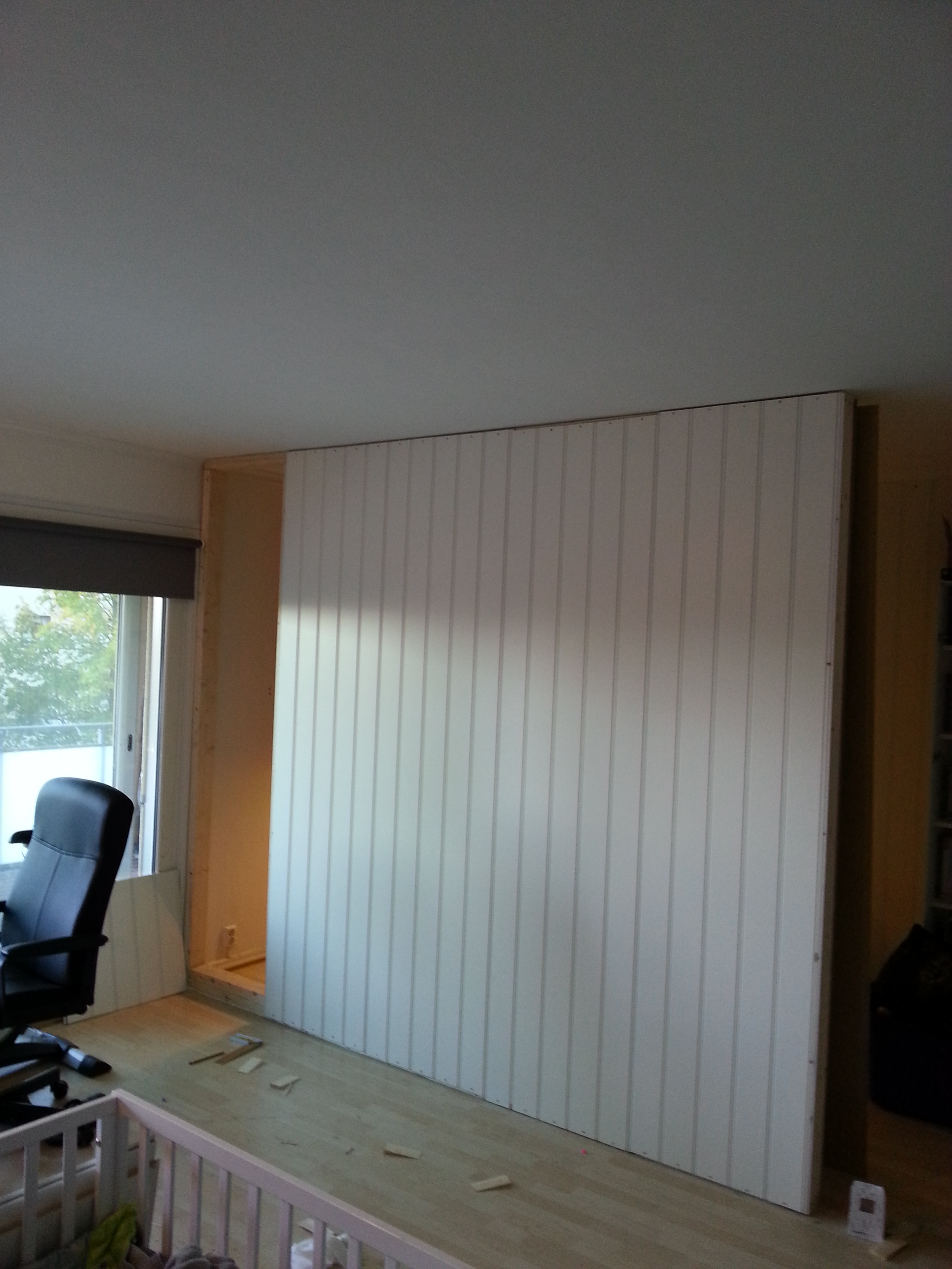

War Skrevet 2. oktober 2013 Forfatter Skrevet 2. oktober 2013 (endret) Oppdatering Endret 2. oktober 2013 av War 1
toth Skrevet 3. oktober 2013 Skrevet 3. oktober 2013 (endret) Ferdigmalt bever er kjekt Men hvor fikk du tak i dem så høye? Endret 3. oktober 2013 av toth
