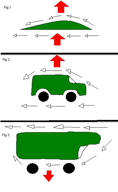

Dei fleste kjenner nok til at flyvingen genererer løft ved å styre luftstraumen som går over og under vingen, enkelt illustrert i Fig 1.
Ein vanlig bil har med sin flate underside og avrunda overside mange likheiter med ein flyvinge. Så når farta blir stor nok så vil bilen generere løft og ein vil få dårligare bakkekontakt.
Men dersom ein snur karroseriet opp-ned, slik at oversida blir flat og undersida avrunda, så vil bilens utforming bidra til bedre bakkekontakt og dermed betre forutsettninger for akselerasjon i alle retningar. Sjå Fig 3.
Så kanskje bilindustrien skulle hatt litt nytenkning når det gjelder design og utforming av kjøyretøya?
Ein må sjølvsagt ha stor hastigheit for at effekten skal bli tydelig, og ein spoiler er nok ein enklare måte å få betre bakkekontakt på.
Men likevell liker eg tanken på at bilane burde vært opp-ned :wee:

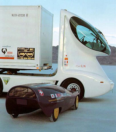

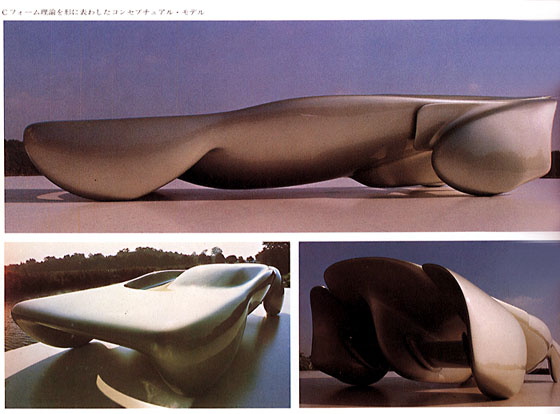

Du er ikke den første som har fått denne tanken. En av de særeste industridesignerne er sveitseren Luigi Colani (av italiensk avstamming). Han ha designet en rekke biler der omvendt vingeform er hovedidéen. Dette begynte han med på 60-tallet, så du er nok dessverre et halvt århundre for sent ute med idéen. ;)
