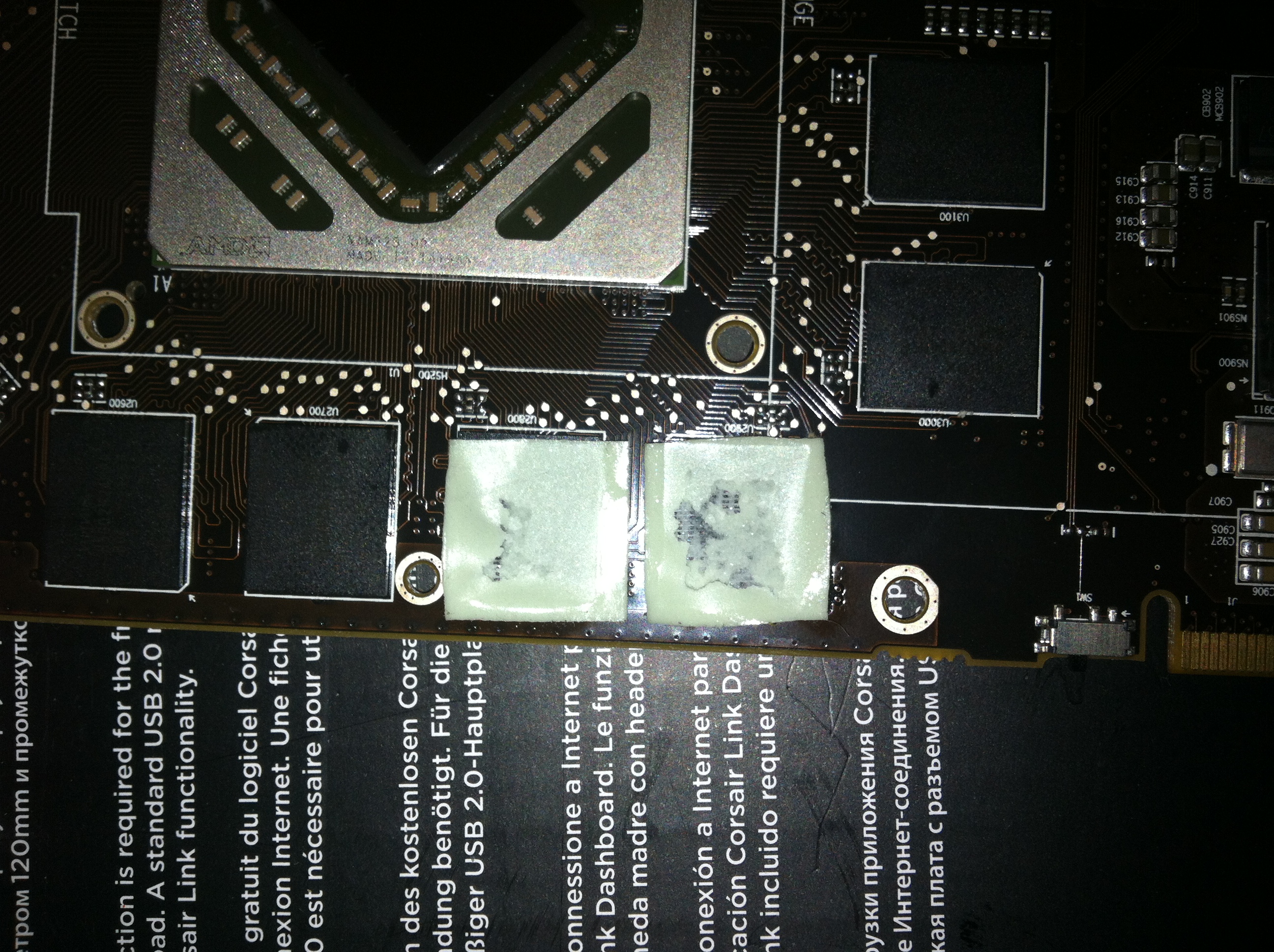

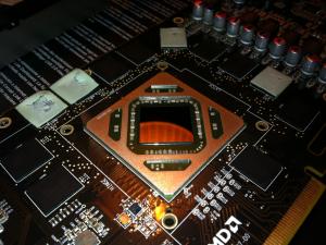

I helgen som var fikk jeg artifacts i BF3. Har alltid kunne spille med alt på full pupp i CCC før.
Demonterte kjøler fra PCBen i går kveld.

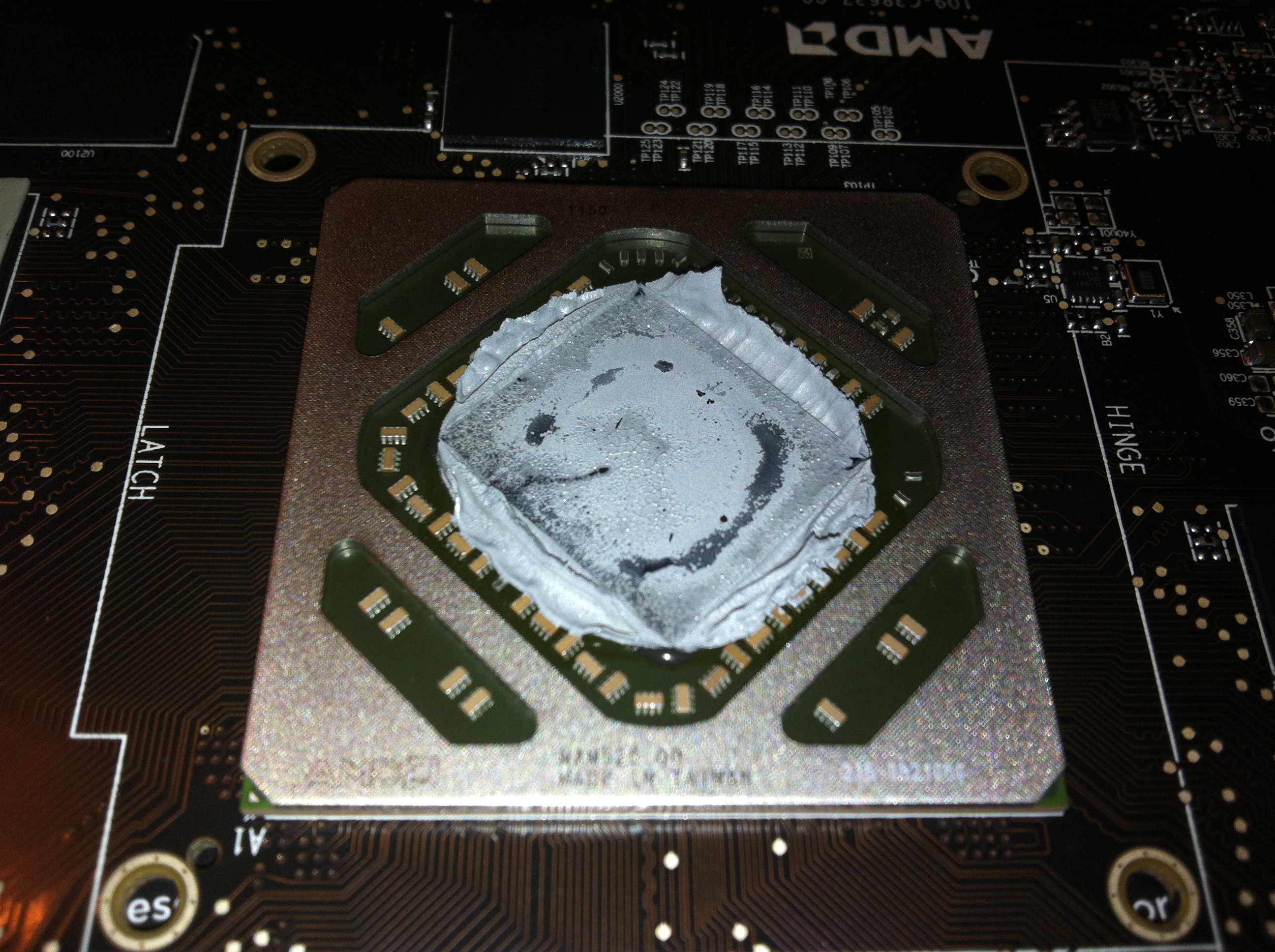

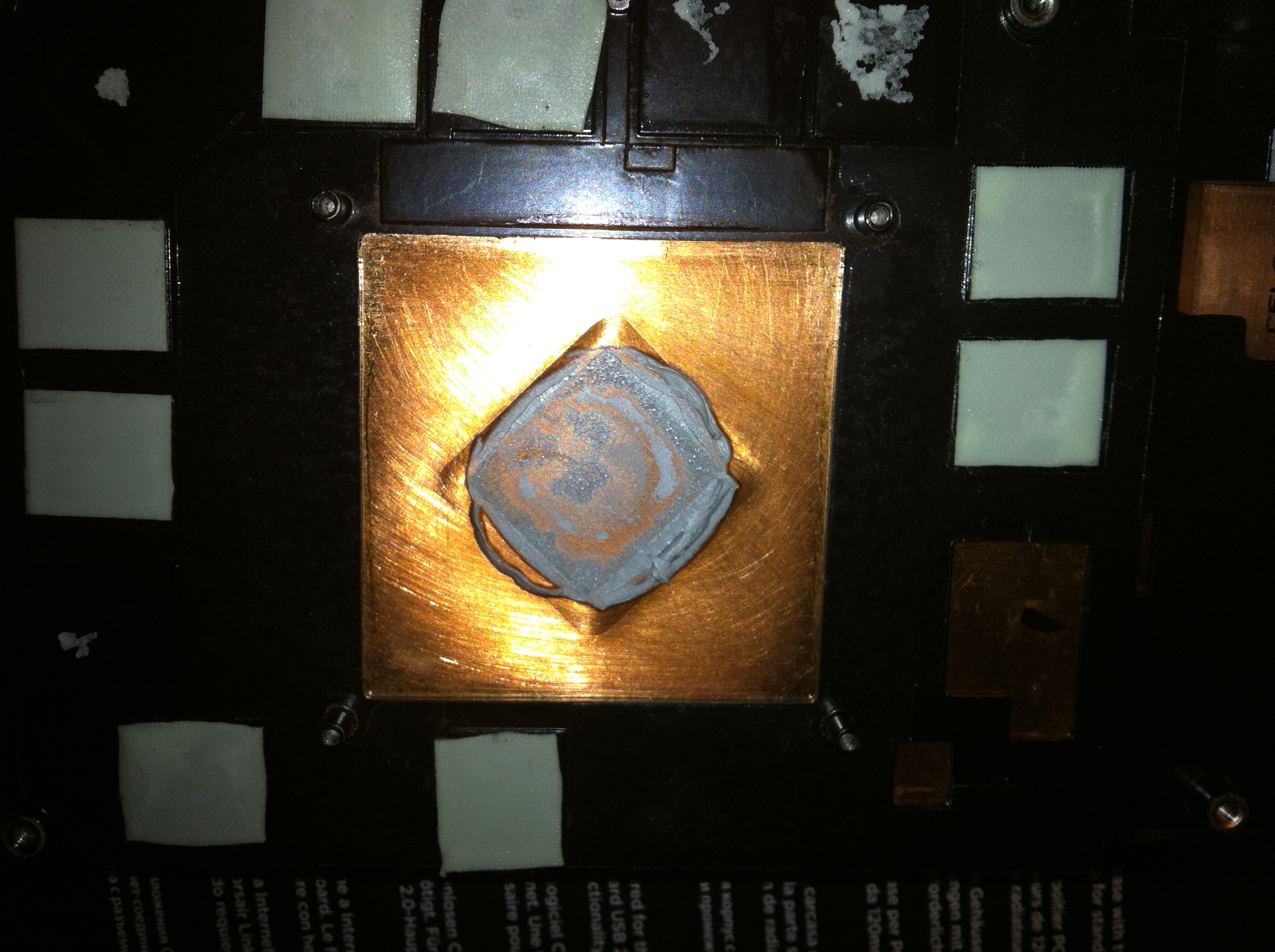

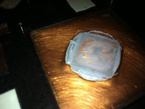

Skal det virkelig være så MYE kjølepasta på chipen?.
Den var knallhard, nett som størknet leire!.
Hva er den beste kjølepastaen jeg kan sette på, og hvor kan jeg skaffe nye termiske pads til VRAM?. De ble revet opp under demontering..

Det er mye dårlig produsent løsninger og samme harde sementen du har funnet der som jeg fant da jeg delidded prosessoren. Det er ikke nødvendigvis for mye, men veldig dårlig spredd.
Det er mange typer og det du kjøper er generell kjølepasta. Artic Silver 5 og Noctua NT-H1 er jeg selv veldig fornøyd med. http://www.prisjakt.no/#rparams=ss=Noctua%20nt

Med øyemål ser det ut som 1mm tykke pads, bør vel ikke gå noe høyere enn det?.

0.5mm er orginalt på VRAM HD7970 ref PCB.
Vil 1mm være bedre eller værre?
Endret av jetzbullet
Er de for høye så risikerer du at kjøleren ikke ligger helt plant, og kan derfor ødelegge for GPUen. Om 1mm blir for tykt (om den lar seg komprimere ned til 0,5mm) vet jeg ikke.
Du ønsker så lite avstand som mulig, men ikke så lite at det ikke er kontakt overhode. Å bruke lik tykkelse som før er nok lurt.
Noe god kjølepasta som f.eks artic silver (ikke alt for rennende) kan du nok helt sikkert bygge opp 0,5mm med uten problem. Du vil kjapt se om det blir kontakt ved å se på hvordan den termiske pastaen har fordelt seg utover kjøleren. (Du tar den av for å dobbeltsjekke at det er kontakt over alt)
