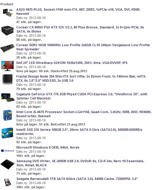

Prøvde nå å sette sammen omtrent det samme som Komplett bruker, bare med små oppgraderinger (intel 4670 mot 4570 feks).
Har dedikert server, så derav burde 1TB holde som lagring, SSD til OS.

Mangler bare mus og tastatur, tenker trådløst her og for minimalismen. Her trenger jeg tips, gaming, pent, og trådløst?
Kjøper og OS, da WIN7 lisensen min gis bort sammen med den gamle pcen.
Lagt ved bildecapture av handleliste for de late.
Jeg vet jeg kan skrelle ned på minne.
skjermkort er "liten" prisforskjell på 760/770.
Ønsker å skrelle ned der jeg kan, holde meg til det beste for penga.
Så hovedsaklig ønsker jeg litt tilbakemeldinger i form av ris og ros, så jeg kan lese meg opp litt og prøve meg frem og finne det beste.
Du trenger ikke 16gb minne, klarer deg fint med 8.
Velg også en PSU med modulære kabler da du har begrenset med plass og vil få best mulig luftstrøm igjennom kabinettet.
Kan være verdt å se på low profile prosessorkjølere, da den som følger med er rett og slett noe dritt.
Ellers ser det greit ut.
Tastatur/mus blir alltid etter preferanser, og jeg personlig holder jeg meg borte ifra trådløs. Eneste tipset jeg kan gi er å ikke kjøpe det billigeste :p
