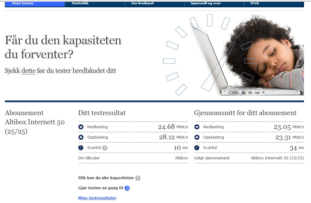

G Skrevet 15. august 2013 Forfatter Skrevet 15. august 2013 (endret) Sykt. Det fungerer jo bare helt smertefritt ! Skulle gjerne gitt deg MAANGE flere enn 1 stykk Likes her inne Lindsay for denne gull-løsningen ! Det neste noen kunne gjort var å lage et program som lette fram riktig registernøkkel, og hjalp å legge til de to linjene for de som ikke tør tukle helt på egenhånd. Men det måtte vært halvautomatisk da brukeren selv må lete fram sin IP-adresse med CMD og ipconfig-kommando og sammenlikne manuellt. MEN, hva med IPv6 og når kan man forvente at man må gjøre det samme for den blokken i registeret? Regner jo med at det går på IPv4 en stund til, og at det også var derfor det fungerte på min Windows 7 nå i dag da IPv4 var det som ble rettet på. Hva med VMware, må jeg korrigere der, eller arver den kun hoved NIC'et i sin helhet, eller må jeg inn i Windows 8, Windows XP og slike steder og gjøre samme endring i gjeste-OS'ene ? Her er testen hos nettfart.no etter Registeret ble endret på, nå fiser det avgårde: Svartid 10 ms Ned 24,68 / Opp 28,12 Og det ser ikke ut til at hva artikkelen fortalte om dårligere båndbredde som et resultat av dette ihvertfall viser noe som helst hos nettfart.no sin test. Altså går surfingen sikkert ganske greit framover da. Endret 15. august 2013 av G
G Skrevet 15. august 2013 Forfatter Skrevet 15. august 2013 Må jo bare forevige DETTE MINNET på en visuell måte her inne :
