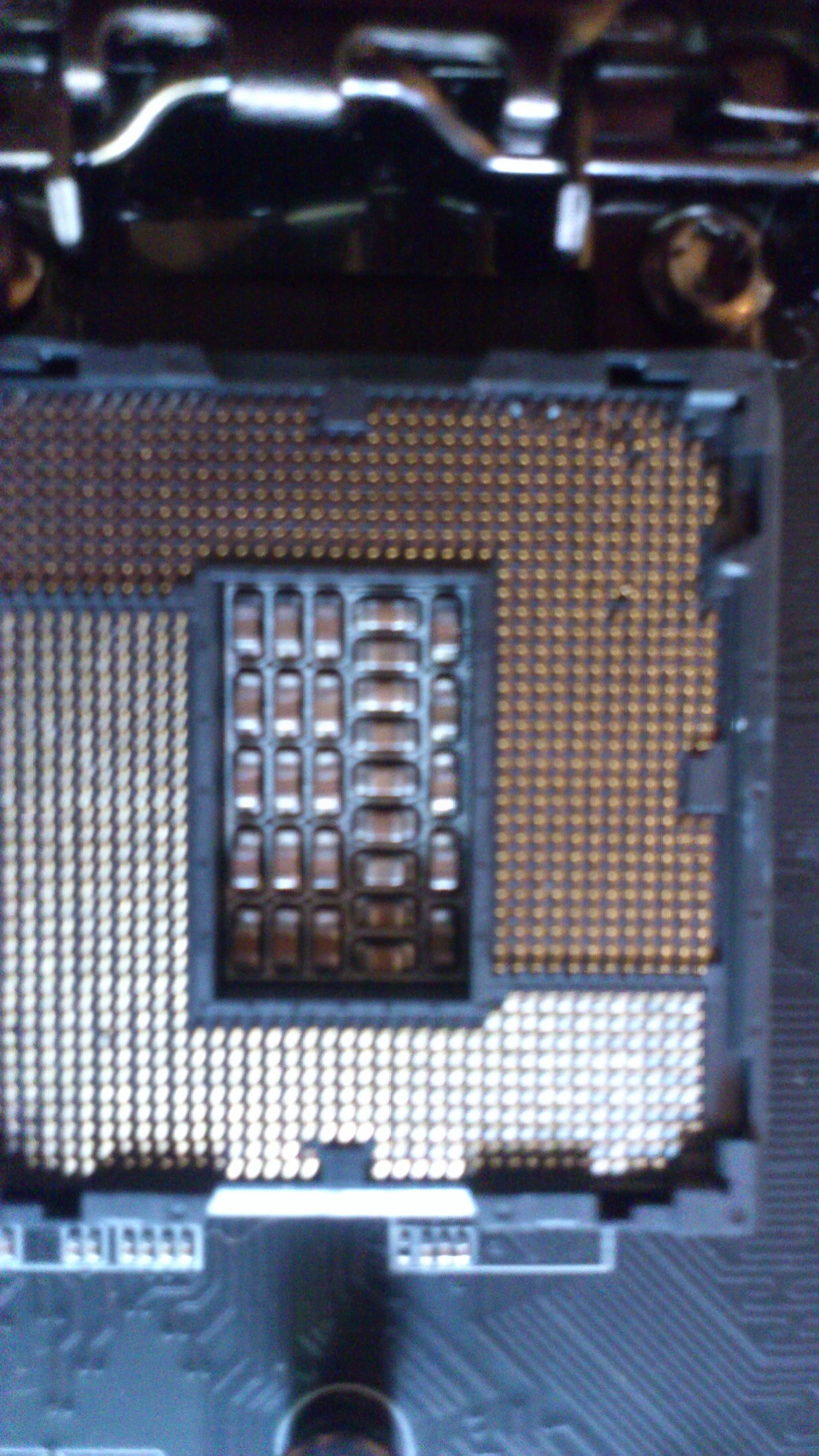

Skadete pins i CPU sokkelen.
Kjøpte meg et hovedkort fra Netonnet som ikke fungerte fra dag 1. De påstår at jeg selv har påført skader på pinsene i CPU sokkelen, så derfor ingen garanti.
Når jeg monterte CPUen så gjorde jeg ikke ting annerledes enn med hovedkortet jeg har i dag, å den fungerer.
Hvordan dette kan være min feil skjønner jeg ikke.
Beklager litt dårlig bilde. Hadde bare mobilkamera tilgjengelig.
Hva gjør jeg nå? Er dette en garantisak eller må jeg bare innse at 1000kr er tapt?
Vel, sjangsen for at det er kundens feil i akkurat det her med CPU pins er ganske stor :p så skjønner de godt.
Hvis du klarer å bøye tilbake pinsene vil det fortsatt fungere helt fint, bruk gjerne forstørrelsesglass, bankkort eller noe tynnere og prøv.
Jeg gjør alltid en visuell inspeksjon/gransking av sokkel når beskyttelses plast beskyttelses dingsen tas forsiktig av og føre noen cpu legges i og klemmes ned .
Det skal godt gjøres å klare å overbevise en butikk at et hovedkort du har mottatt i ubrutt forsegling/eske skal ha skadede pinner i cpu sokkelen.
Vanskelig å se noe skader på det bildet (utydlig).
Hvis du først har fått et nei så er det nok ikke stor mye mer du får gjort, dessverre. Jeg hadde faktisk en sak med Komplett for rundt 2-3 år siden hvor jeg hadde kjøpt en AMD prosessor, noen av pinnene ytterst var bøyd og fikk kjapt svar om at dette ikke ble dekt av garantien da de mente det var noe jeg hadde gjort selv. Etter mye om og men ble vi til slutt enige og jeg fikk ny prosessor til halv pris, men da må du ha gode argumenter til hvorfor du faktisk har rett eller så gidder de nok ikke bry seg.. Lykke til :)
Litt vanskelig å se, men virker som pinner er bøyd på to steder. Du kan prøve å bøye dem tilbake forsiktig. Jeg har selv opplevd bøyde pinner, har greidd å bøye dem tilbake og PC'en funket fint etterpå.
VIl du heller prøve å få nytt HK, kan du jo prøve på det, men som det blir nevnt av de andre her, mistenker nok at det kan bli vanskelig å få nytt HK på garanti.
Jeg gjorde ikke noe annerledes en jeg har gjort med hovedkortet jeg har nå. Tok av beskyttelses plasten å satte CPU ned i sokkelen. Kan ikke skjønne hvordan det skal kunne ødelegge pinsene.
Det er ikke mye som skal til for å bøye pinner i CPU sokkelen, trodde også jeg hadde satt inn CPU (Intel) rett, men den gang ei. Mest sannsyneligvis hadde jeg nok satt inn litt i vinkel selv om jeg ikke merket det.
Men som sagt, greidde å bøye dem tilbake og PC funket i lang tid etterpå.
