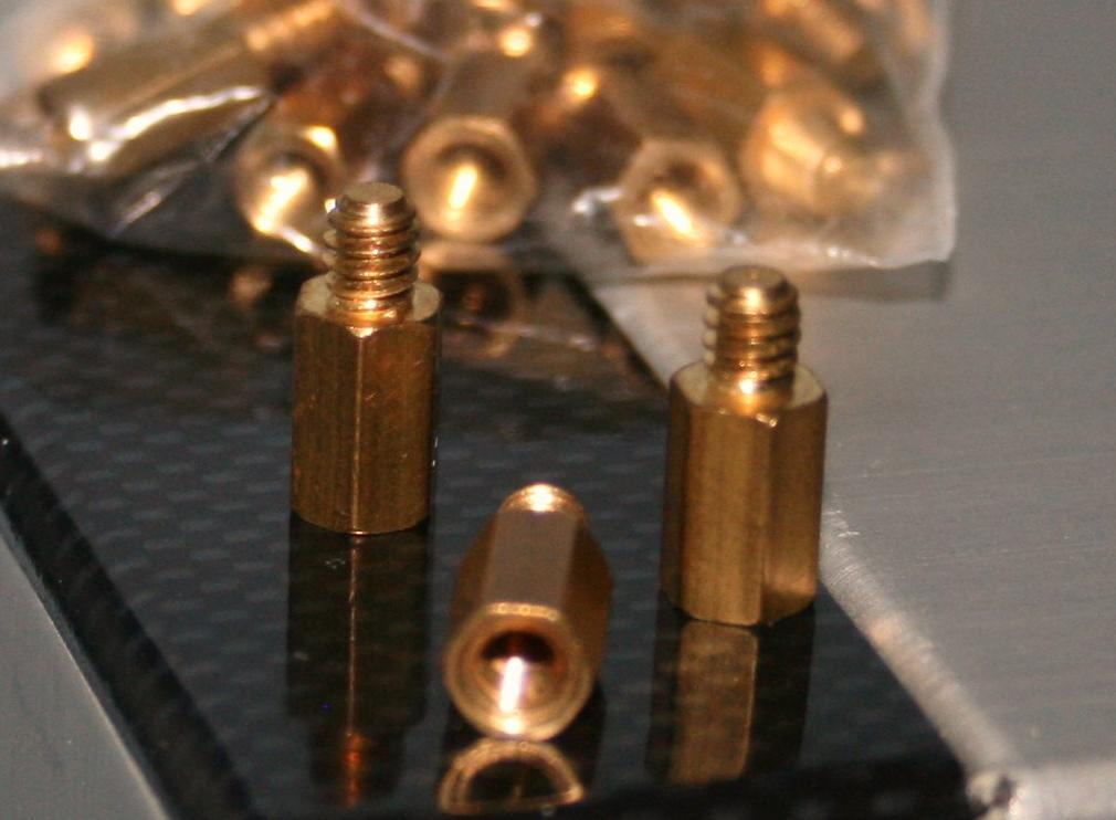

Viktigere....har du kun brukt avstandsskruer der hvor det er skruhull i hovedkortet. Har selv opplevd å glemme en slik da jeg tok ut det gamle hovedkortet og satte i det nye....maskinen starter men ingenting annet skjedde. Helt til jeg tok maskinen fra hverandre og oppdaget et avstandsstykke som stod og jordet hovedkortet på feil sted....tok det vekk og maskinen startet opp normalt.
Verd å sjekke.
