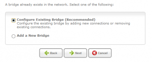

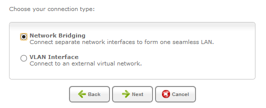

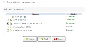

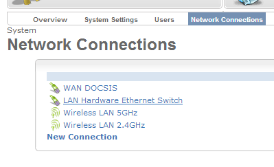

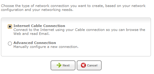

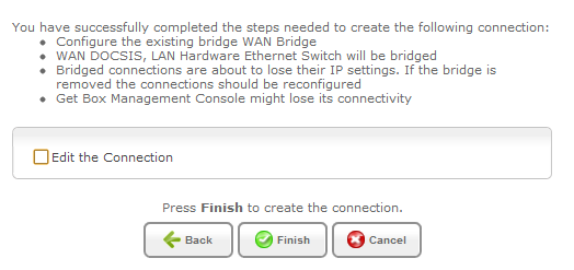

Deepo Skrevet 4. august 2013 Skrevet 4. august 2013 (endret) Jeg snakket med GET i dag og fikk bekreftet at det ikke er mulig å sette Get Box 2 i bridge per i dag. Men jeg er ganske så sikker på at jeg har klart å bridge den, men dessverre med litt halvveis resultat. Her er oppskriften, supert hvis andre kan teste dette og kanskje finne ut av det: OBS! Dette medfører sannsynligvis at du må resette modemet til factory settings OBS! Logg inn på web interfacet. Gå til System->Network Connections og velg New Connection. Velg Advanced Connection Velg Network Bridging Velg Configure Existing Bridge (Recommended) Kryss av checkbox ved WAN DOCSIS og LAN Hardware Ethernet Switch. Velg Finish Nå skal boksen være i bridge mode. Jeg sjekket WAN innstillingene på min ASUS router, og i stedet for 192.168.0.x adresse fikk jeg heller den eksterne IP'en, 89.XXX.XXX.X (husker ikke helt hva det var). Eneste problemet: Jeg får kun 23Mbit ned, og ikke 70Mbit som jeg skal ha. Prøvde å beskrive løsningen for Get og, så kanskje de finner ut noe. PS. Du kan også se tegn på bridge mode om du sjekker config filen til Get boxen. (br0 (type(bridge)) (logical_network(1)) (is_sync(1)) (enabled(1)) (enslaved (cmlan_ipstack0 (stp(0)) ) (br0 (mcast_querier(1)) (stp(0)) ) ) (description(WAN Bridge)) (route_level(4)) (mtu_mode(1)) (metric(3)) (default_route(1)) (has_ip(1)) (ipv6 (has_ip(1)) (accept_ra(1)) (dhcp (enabled(1)) ) ) (is_wan_man(1)) (is_wan_data(1)) (is_dns_neg(1)) (password(eb0f897a058c616ca713a931bd1339ec)) (encryption (key(eb0f897a058c616ca713a931bd1339ec)) ) (alias (0 (ip(192.168.1.3)) (netmask(255.255.255.248)) (enabled(1)) (is_alternate(0)) ) ) (static (ip(192.168.100.254)) (netmask(255.255.255.0)) ) (is_invisible(1)) (id(4)) (mac(38:12:4c:eb:6d:9b)) (dhcps(lease)) ) Det ser veldig ut som en bridge, men som du ser er is_invisible satt til 1. Hvis du laster opp ny config hvor denne er satt til 0 vil den vises i listen over connections. Edit: Snakket akkurat med Get igjen nå, og de fikk ikke New Connection til å vises under Network connections. Er dette tilfellet for flere her? Endret 4. august 2013 av Deepo 2

Deepo Skrevet 6. august 2013 Skrevet 6. august 2013 Her er det noen screenshots av stegene for å sette opp bridge:
mrSteelman Skrevet 6. august 2013 Skrevet 6. august 2013 Jeg har fulgt bruksanvisningen din, takker. Den tekstlige versjonen din lenger opp var mer nøyaktig på hva jeg skulle velge for å komme frem til de to hakene jeg skulle sette. Kremt, eh...ulempen nå er at jeg ikke kommer på nett. Og "ser" ikke Get-box ruteren på wifi. Har prøvd å konfigurere Asus ruteren og satt den til "Access Point mode" i stedet for Wireless router mode, fordi jeg tenkte at da får jeg den eksterne ip-adressen på Asus ruteren som du nevnte. Men jeg får fortsatt 192.168.1.1 på Asus'en etter dette (og ikke 83.x.x.x e.l) På Get Lan IP automatically har jeg Yes og Connect to DNS Server Automatically har jeg Yes. NÅ har jeg nok gjort noe dumt og tatt meg vann over hodet. Eller er det noen tips, beklager å belemre dere med router oppsett her, det var jo ikke meningen.
Lars Dongeri Oppholdsnes Skrevet 6. august 2013 Skrevet 6. august 2013 (endret) Koble PC til GET-boksen og skriv CMD i Windows sin startmeny. Når du får opp den sorte boksen, så skriv ipconfig /all <enter> Da skal du få opp ipadresse, gateway og DNS. Hvis den står i bridge vil du trolig se. 83.x.x.x (IP) 83.x.x.x (Gateway) og GETs DNS-adresser. I såfall er det bare å koble til Asus-router i routermode. Du vil da få et LAN med 192.168.1.x som router deler ut. WIFI på GET vil trolig ikke fungere i bridge (den kan ikke ha samme IP som GET gir til routeren din), og den vil uansett ikke fungere som ditt eget LAN, siden den er på feil side av Asus-routeren. Endret 6. august 2013 av Jan Skrotnes
