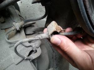

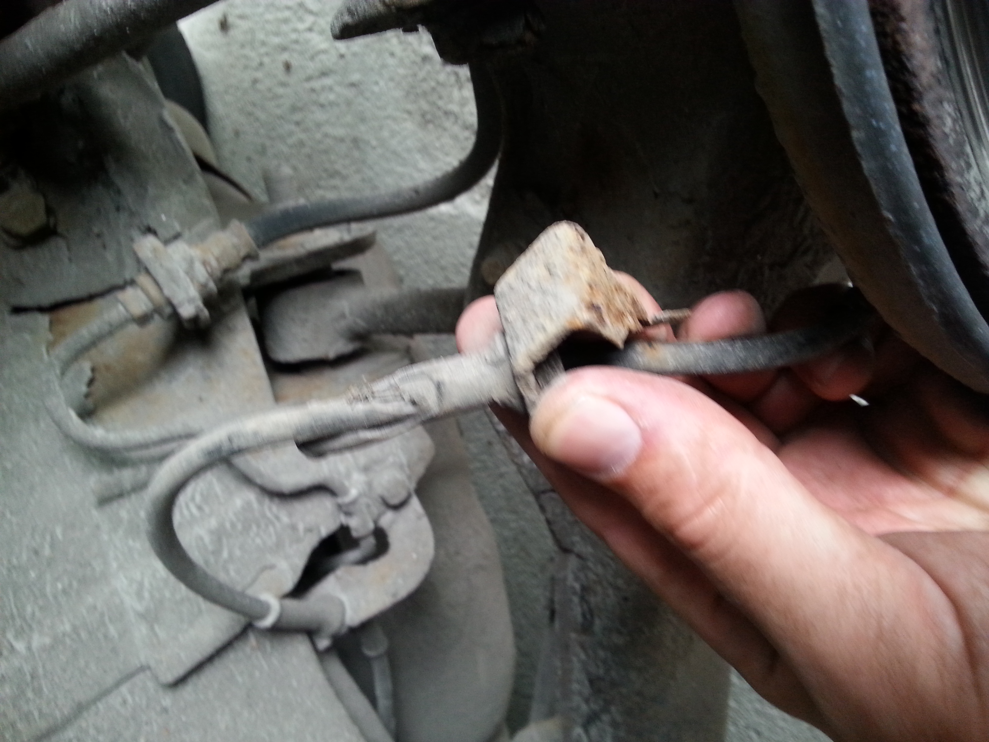

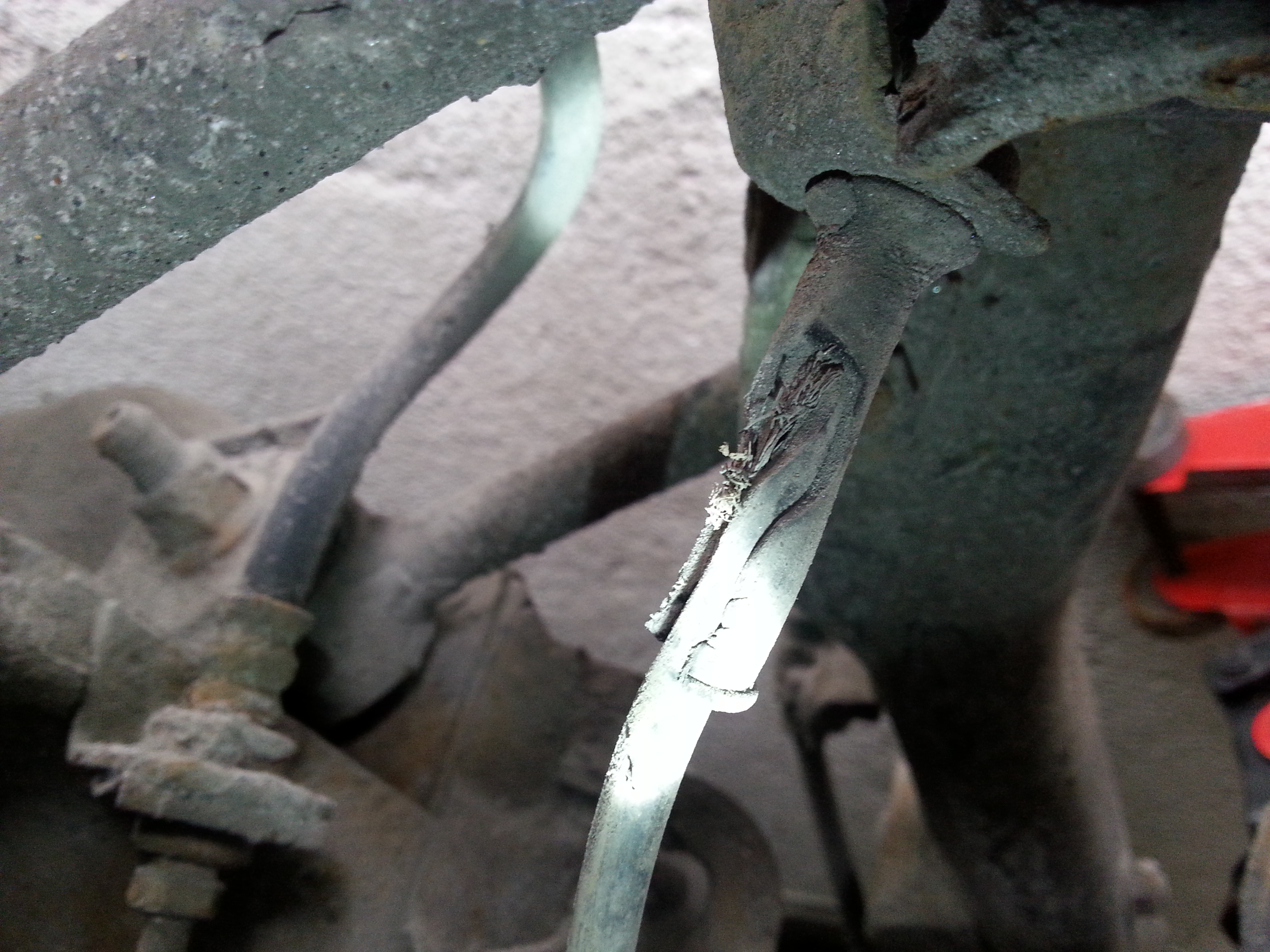

Tronder84 Skrevet 19. juli 2013 Forfatter Skrevet 19. juli 2013 Takk for mange og kloke svar. Jeg har brukt bilen 2-3 mil daglig de siste dagene, da jeg kjører etter forholdene:) Bilen bremser bra når jeg trykker bremsepedalen LANGT inn. Har sjekket bremsevesken i dag, og det ser ut som om den holder seg stabil, dvs. ikke lekker. Jeg kjørte opp bilen på bukk i dag. Bremserørene ser hele og fine ut. Sjekket bremseslangene, og tre av de ser bra ut. Den fjerde (bak til venstre) ser ikke bra ut. Ene festet har løsnet (pga. rust), og derfor henger slangen og slenger litt (den er fortsatt tilkoblet altså). Det har derfor blitt en rift i den som dere kan se på bilene. Mulig dette er årsaken?
sedsberg Skrevet 19. juli 2013 Skrevet 19. juli 2013 Hvis det ikke har lekket ut bremsevæske der så er det ikke grunnen.
