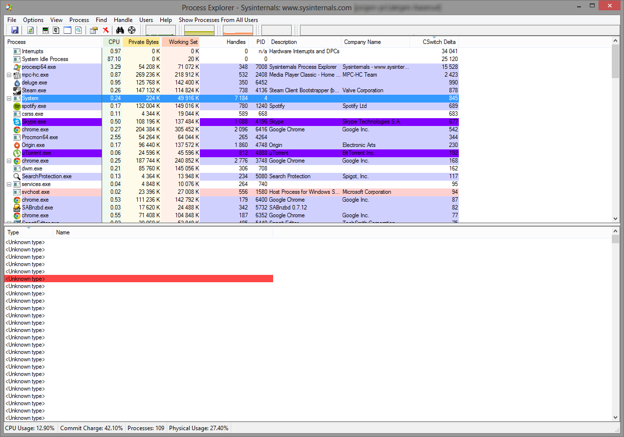

Uderzo Skrevet 5. juli 2013 Rapporter Del Skrevet 5. juli 2013 (endret) Jeg har et irriterende problem som jeg ikke klarer å løse. Med 1-2 (vanligvis, noen ganger en ukes tid) dager mellomrom så begynner pc-en å slite. En eller flere av CPU-ens fire kjerner blir belastet 100%, men bare 12-20% totalt, men det får maskinen til å henge i 1-10 sekunder av gangen. Når jeg bruker Process Explorer, ser jeg at det er slike tråder som stresser CPU-en: 8996 < 12.44 7 ntoskrnl.exe!ExEnterCriticalRegionAndAcquireResourceExclusive+0x40 Det eneste jeg får ut av dette er at det er noe driver/hardware relatert(?). Jeg hadde samme problem på min gamle pc, men har nettopp bygget meg en nytt haswell system, hvor det eneste jeg flyttet fra den gamle maskinen til den nye er et Asus Xonar lydkort og et Geforce GTX 780. Lydkortet har jeg friskmeldt. Har prøvd å reinstallere driverne til nvidia kortet, fjernet geforce experience, siden jeg leste at det programmet har skapt slike problemer hos noen. Men ingenting hjelper. Er det noen der ute som har vært borti dette problemet og som har noen tips? Maskin specs i profilen. Edit: Så nettopp at det har kommet ut en ny nvidia driver, installerer den nå. Håper det hjelper, men holder ikke akkurat pusten Endret 5. juli 2013 av Uderzo Lenke til kommentar

snippsat Skrevet 15. juli 2013 Rapporter Del Skrevet 15. juli 2013 (endret) hvordan finner jeg ut hva som forårsaker dette, og hvordan det kan løses? Bruk Process Explorer og eventuelt Process Monitor Dette er kraftig verktøy mye sier selv når man bruker dem,man kan også gå inn i stack(sette opp symbols) og ta Minidumb for bruk av WinDbg. Du burde enkelt greie og identifisere hva som lager CPU peakene,så får du eller poste tilbake viss du er usikker på hvordan løse dette. Endret 15. juli 2013 av SNIPPSAT Lenke til kommentar
Uderzo Skrevet 15. juli 2013 Forfatter Rapporter Del Skrevet 15. juli 2013 Glimrende. Har brukt Process Explorer, men installerer Process monitor + WinDbg. Jeg regner med at jeg må vente til cpu peaksene starter igjen før jeg gjør noe mer? I så fall hvordan går jeg frem for å finne "synderen"? Lenke til kommentar
snippsat Skrevet 15. juli 2013 Rapporter Del Skrevet 15. juli 2013 På sticky tråd "Hvordan DU kan feilsøke Windows! (Guider)" Har fenderebest skrevet litt om det her. https://www.diskusjon.no/index.php?showtopic=919442&st=20 Lenke til kommentar
Syar-2003 Skrevet 15. juli 2013 Rapporter Del Skrevet 15. juli 2013 (endret) En god pekepinn bruker å være handles som bare øker og øker for en gitt applikasjon/driver Du finner litt info om å bruke taskmanager / process explorer til dette her: http://blogs.technet...andle-leak.aspx Mener ikke at du straks skal gå videre med windbg men hvis mulig identifisere handle leaks. Med process explorer kan du også sjekke om du har hardware interrupts IRQ's eller DPC som bogger ned cpu. Driver eller hardware problem. Kikk her på bruk av krview hvor de fant intelppm.sys som synder. Results for Kernel Mode: ----------------------------- OutputResults: KernelModuleCount = 179 Percentage in the following table is based on the Total Hits for the Kernel Time 23794 hits, 25000 events per hit -------- Module Hits msec %Total Events/Sec intelppm 23405 60000 98 % 9752083 Inlegg #3 http://www.techsuppo...0-a-479003.html Kernrate (Microsoft) d/l på Softpedia http://www.softpedia.com/progDownload/Kernrate-Viewer-Download-208503.html Kjørt på min Win8 (64 bit) Microsoft Windows [Version 6.2.9200] (c) 2012 Microsoft Corporation. All rights reserved. C:\windows\system32>cd "\Program Files (x86)\KrView\Kernrates" C:\Program Files (x86)\KrView\Kernrates>dir Volume in drive C is Windows8_OS Volume Serial Number is DC8A-47C4 Directory of C:\Program Files (x86)\KrView\Kernrates 15.07.2013 23:11 <DIR> . 15.07.2013 23:11 <DIR> .. 07.11.2003 16:58 269 312 Kernrate_i386_Win2000.exe 07.11.2003 16:58 129 024 Kernrate_i386_XP.exe 07.11.2003 16:59 326 656 Kernrate_ia64_XP.exe 3 File(s) 724 992 bytes 2 Dir(s) 47 834 599 424 bytes free C:\Program Files (x86)\KrView\Kernrates>Kernrate_i386_Win2000.exe -m -s 60 /==============================\ < KERNRATE LOG > \==============================/ Date: 2013/07/15 Time: 23:13:53 Machine Name: HBIDEA-PC Number of Processors: 4 PROCESSOR_ARCHITECTURE: x86 PROCESSOR_LEVEL: 6 PROCESSOR_REVISION: 3a09 Physical Memory: 8072 MB Pagefile Total: 9543 MB Virtual Total: 2047 MB PageFile1: \??\C:\pagefile.sys, 1472MB OS Version: 6.2 Build 9200 Service-Pack: 0.0 WinDir: C:\windows Kernrate User-Specified Command Line: Kernrate_i386_Win2000.exe -m -s 60 Kernel Profile (PID = 0): Source= Time, Using Kernrate Default Rate of 10000 events/hit Starting to collect profile data Will collect profile data for 60 seconds ===> Finished Collecting Data, Starting to Process Results ------------Overall Summary:-------------- P0 K 0:00:03.890 ( 6.5%) U 0:00:05.109 ( 8.5%) I 0:00:51.000 (85.0%) DPC 0:00:00.390 ( 0.7%) Interrupt 0:00:00.140 ( 0.2%) Interrupts= 88652, Interrupt Rate= 1478/sec. P1 K 0:00:06.359 (10.6%) U 0:00:05.875 ( 9.8%) I 0:00:47.765 (79.6%) DPC 0:00:00.437 ( 0.7%) Interrupt 0:00:00.453 ( 0.8%) Interrupts= 85891, Interrupt Rate= 1432/sec. P2 K 0:00:04.906 ( 8.2%) U 0:00:05.265 ( 8.8%) I 0:00:49.828 (83.0%) DPC 0:00:00.203 ( 0.3%) Interrupt 0:00:00.062 ( 0.1%) Interrupts= 87248, Interrupt Rate= 1454/sec. P3 K 0:00:03.906 ( 6.5%) U 0:00:03.859 ( 6.4%) I 0:00:52.234 (87.1%) DPC 0:00:00.203 ( 0.3%) Interrupt 0:00:00.093 ( 0.2%) Interrupts= 68604, Interrupt Rate= 1143/sec. TOTAL K 0:00:19.062 ( 7.9%) U 0:00:20.109 ( 8.4%) I 0:03:20.828 (83.7%) DPC 0:00:01.234 ( 0.5%) Interrupt 0:00:00.750 ( 0.3%) Total Interrupts= 330395, Total Interrupt Rate= 5507/sec. Total Profile Time = 60000 msec BytesStart BytesStop Byt esDiff. Available Physical Memory , 6068199424, 6076186624, 7987 200 Available Pagefile(s) , 7357571072, 7351451648, -6119 424 Available Virtual , 2101407744, 2099822592, -1585 152 Available Extended Virtual , 0, 0, 0 Total Avg. Rate Context Switches , 459074, 7651/sec. System Calls , 1598354, 26639/sec. Page Faults , 304825, 5080/sec. I/O Read Operations , 1973, 33/sec. I/O Write Operations , 554, 9/sec. I/O Other Operations , 230192, 3837/sec. I/O Read Bytes , 3073340, 1558/ I/O I/O Write Bytes , 2330251, 4206/ I/O I/O Other Bytes , 1763203, 8/ I/O ----------------------------- Results for Kernel Mode: ----------------------------- OutputResults: KernelModuleCount = 195 Percentage in the following table is based on the Total Hits for the Kernel Time - No Hits Recorded ================================= END OF RUN ================================== ============================== NORMAL END OF RUN ============================== C:\Program Files (x86)\KrView\Kernrates> Endret 15. juli 2013 av syar2003 Lenke til kommentar

Uderzo Skrevet 17. juli 2013 Forfatter Rapporter Del Skrevet 17. juli 2013 Da jeg tok skjermbilde og kernrate spiket cpuen, men det var helt vilkårlig, alt fra hvert tiende sekund til mange minutter (5-10 eller mer) mellom hver gang maskinen hang. Mye sjeldnere enn det har vært tidligere. Det gjør det enda vanskeligere å "fange" problemet Pcen roet seg ned på egenhånd, noe den ikke har gjort tidligere. Testet noe nå, med en gang jeg gjorde noe, f.eks spille av en video med MPC-HC(Mediaplayer classic home cinema), så begynte cpuen å peake hvert 4-5 sekunder. En liten stund etter at jeg har satt videoen på pause, ikke lukket programmet, så roer "system"(ntoskrnl.exe!ExEnterCriticalRegionAndAcquireResourceExclusive+0x40) seg ned. Men så prøver jeg det samme igjen, og forventer samme resultat, men nei, nå skjer det ikke. Argh! jeg blir gal. Jeg skal prøve å fange "peakene" med kernrate -m -s, kommer forhåpentligvis tilbake med en kernrapport med ntoskrnl.exe "caught in the act". Tusen takk for all hjelpen Lenke til kommentar
fenderebest Skrevet 17. juli 2013 Rapporter Del Skrevet 17. juli 2013 (endret) Kan du poste stakken til tråden: ntoskrnl.exe!ExEnterCriticalRegionAndAcquireResourceExclusive+0x40) Denne får du opp i process explorer ved å velge den aktuelle tråden og trykke Stack knappen.Det kan dreie seg om et problem der ntoskrnl går i en spinlock mens det venter til en ressurs blir ledig - det vil da forbruke prosessorkraft på venting. Dette kan skyldes en driver som bruker ressursen uvettig. Så i realiteten ligger mest sannsynlig ikke problemet i ntoskrnl (som bruker all prosessorkraft) men i driveren som tvinger ntorskrnl til å vente. Det kan være mulig å bruke en kjernedebugger (slik som windbg) til å se hvem som har låst ressursen. Dette er dog kronglete å sette opp skikkelig. Endret 17. juli 2013 av fenderebest Lenke til kommentar
