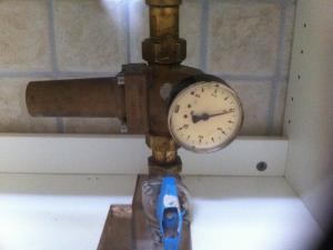

Jeg sliter med dårlig trykk på vannet. Spesielt i dusjen.

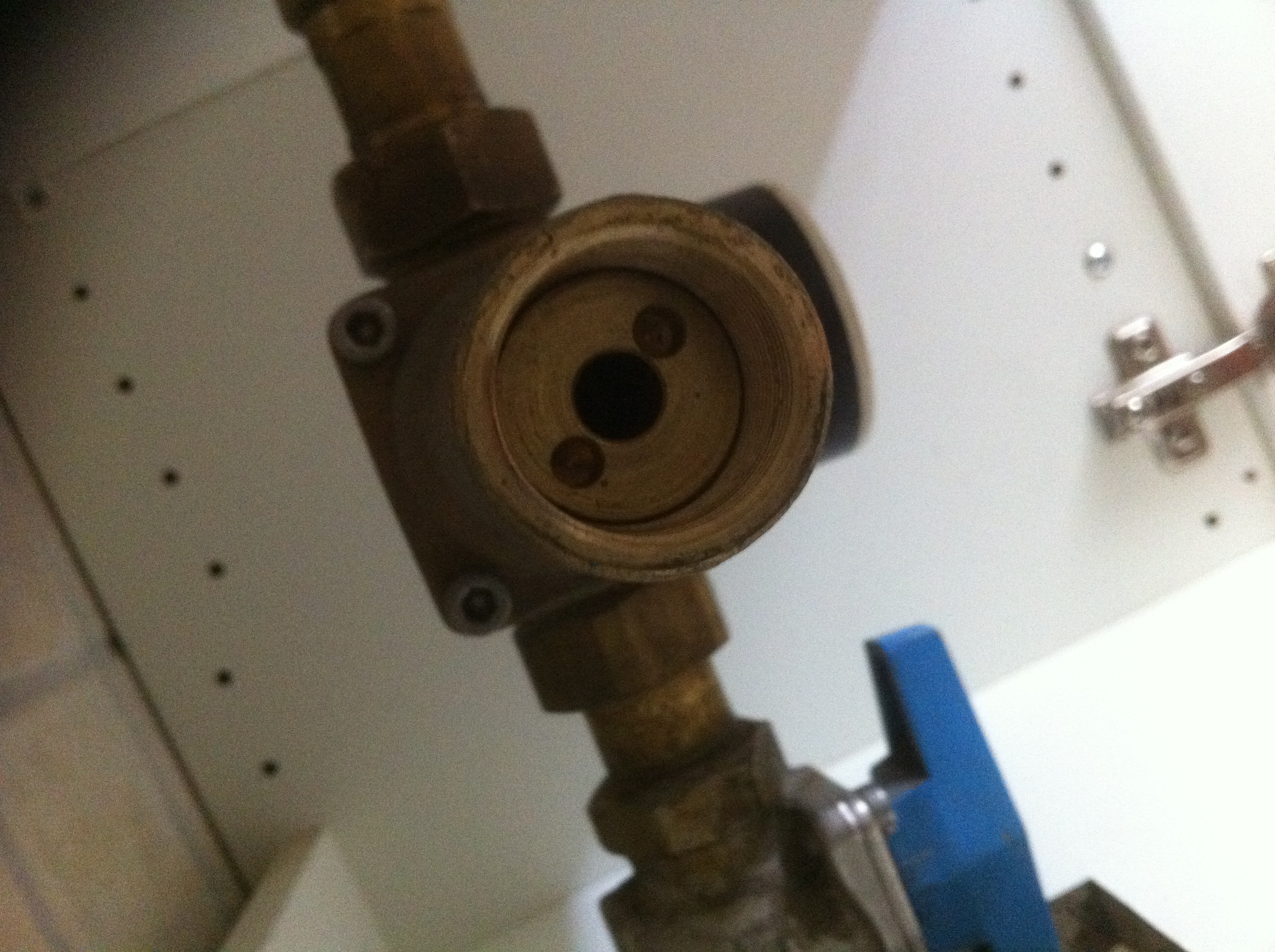

Det sitter en reduksjonsventil over stoppekrana ved vanninntaket i kjelleren i boligen. Denne er preget med "SVGW". Denne viser 4 kg trykk. Jeg ønsker å gi på en kilo eller to for å bedre dusjforholdene, men møter på en "kran" eller lignende som krever en nøkkel. Denne har jeg tatt bilde av og lagt ved her.
Er det noen som har kjennskap til om denne bare er å dytte inn å skru eller om det er andre ting å ta hensyn til??

Takk for svar, men nå er kanskje vanntrykket bedre i kjelleren enn i andre etasje. Derfor ville det kanskje gjøre susen å fått åpnet litt på denne reduksjonsventilen.. Noen som har vært borti denne type ventil før?
Hvis du dreier den skiven inni der mot venstre, så bør det øke trykket, hvis det er tilgjengelig mer trykk inn i huset. Det kommer mye an på om huset ligger lavt eller høyt i forhold til andre hus i området.
Trykket minker bare ca 0,25 bar pr hele etasje. Og det er nok trykk til å få vann opp til 40 meter høyde.
