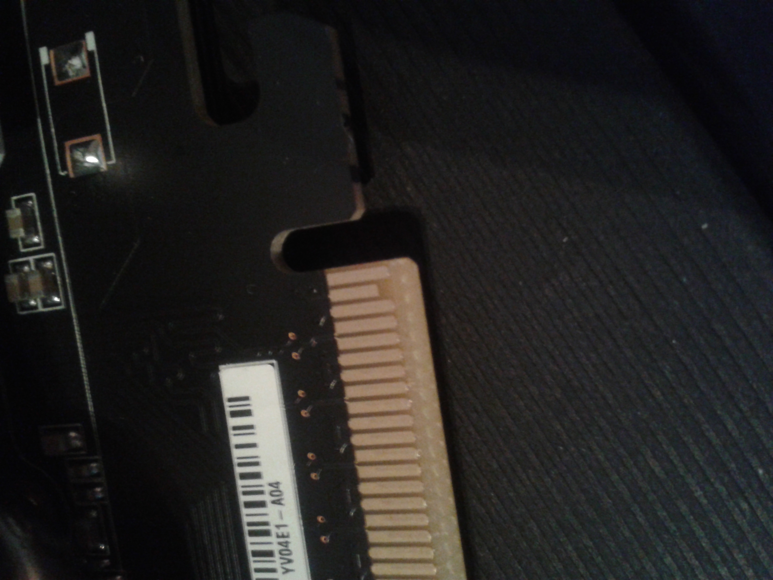

Muffinrex Skrevet 14. juni 2013 Forfatter Skrevet 14. juni 2013 Sjekk at alle kabler sitter i (CPU 4/8Pin, og 24Pin spesielt!) og prøv med kun en RAMbrikke Kan dette være problemet? :'( (se vedlagt bilde)
w1I3bmv7PRFfKNkpTOlmGVrzkvXvbA5lcIelI/X9 Skrevet 14. juni 2013 Skrevet 14. juni 2013 Så lenge det er kontakt er ikke det er problem. Har du prøvd de forslagene nevnt over?
