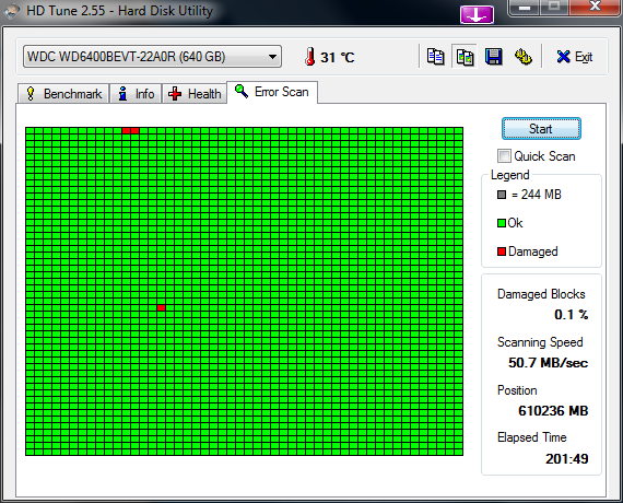

Hei. Har en Acer aspire TimelineX 5820TG med en 120GB SSD og en WD640GB (WD ligger i en harddisk caddy). WD disken viser 3 skadde sektorer ifølge HD Tune, men alt fungerer som det skal for det. Disken blir brukt som lager for installerte spill, Steam og filmer. Ingen vitale filer ligger lagret der og jeg tåler å miste data på den.
Hvordan burde jeg forholde meg til disse skadene? Er det noen forebyggende tiltak jeg kan sette igang med?

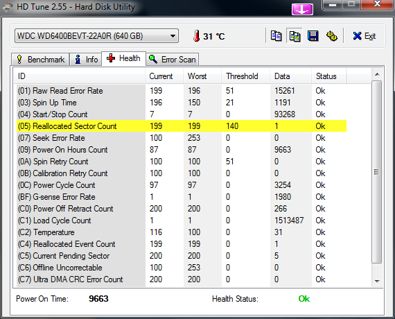

Du har jo reallocated count i HD Tune på 199.
Systemet merker at det er bad sector og reallokerer data til en annen + at den skaddde merkes som "bad"
Øker denne utover ville jeg byttet ut disken , men står den på det samme er den grei å bruke videre.
Greit å vite. Skal kjøre en scandisk senere når jeg har tid. Den røde sektoren langt nede på bildet har kommet og forsvunnet etter flere sjekk med HD Tune. Så den virker kanskje halvdød.
En av grunnene til at jeg spør er fordi videoer lagret på WD disken av og til henger under avspilling, men om S.M.A.R.T. ikke rapporterer noe alvorlig så tror jeg synderen ligger et annet sted.
