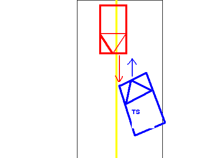

toth Skrevet 16. mai 2013 Skrevet 16. mai 2013 (endret) Er ikke første spørsmål vi bør stille her hvorvidt trådstarter har "normal" skyld eller ikke? Dersom trådstarter ikke brøt normale trafikkregler, men årsaken til ulykken utelukkende var den kommende bilen, er jo det eneste trådstarter trenger å bekymre seg for en promilledom, ikke forsikringstrøbbel? Så trådstarter, jeg tror du må utdype: Hvor var din bil, og hva gjorde den, når den andre traff deg? holdt du på å rygge, sto du stille? Sto du i rett kjørebane? Hadde du front, side eller bakende mot den kommende bilen? Det beste er om du tegner opp bilene på trefftidspunktet. Si f.eks det skjedde slik: Her er trådstarter i rett fil, på vei fremover(dog i en sving). Påkjører kommer i motsatt retning, med deler av bilen i galt kjørefelt, og treffer av den grunn TS' bil i hjørnet. Her har da TS såvidt jeg kan se ingen skyld overhodet i kollisjonen, promille eller ei. Da spiller ikke en gang TS' ansvarsforsikring inn, men kun påkjørers forsikring. MAO: Det første som må etableres er vel skyldsspørsmålet, uten hensyn til promille? Noen hovedregler: Den som rygger har alltid vikeplikt Den som kommer bakfra har alltid vikeplikt Endret 16. mai 2013 av toth 2
