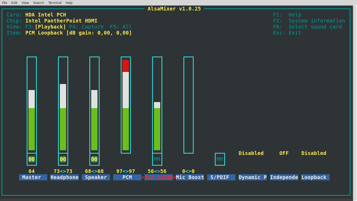

Epip400 Skrevet 12. mai 2013 Forfatter Skrevet 12. mai 2013 BTW! Her er bilde fra alsa mixer. Legger merke til at på chip står det hdmi og uansett hviket kort eg velger står det der. Valget er default eller hda intal pch.
