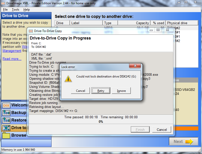

powersound Skrevet 10. april 2013 Forfatter Skrevet 10. april 2013 (endret) Tips til gratis kloneverktøy er DriveImage XML. Ikke like bra brukergrensesnitt, men fungere helt utmerket til ditt formål. Dette får jeg opp når jeg prøver... for det er vel snakk om "drive to Drive" ?? Som sagt, kloner du disken med en ny disk så er det uansett ikke noe problem, da blir ikke aktiveringen rørt. Men pass på å bruke et program som virkelig kloner (som Acronis True Image). Endret 10. april 2013 av powersound
myhken Skrevet 10. april 2013 Skrevet 10. april 2013 Bakdelen når man (i alle fall jeg) finner gode programmer, som Acronis True Image, så bruker jeg liksom ikke noe annet. Så har ikke peil på hva den feilen betyr i det programmet du bruker. Med Acronis velger du bare å klone disken, så kan du justere størrelsen hvis disken er større, eller mindre, eller bare la Acronis ta seg av saken. Det viktige med kloning er selvsagt at den nye disken må minst ha like stor plass tilgjengelig som alle dataene på den gamle disken bruker.

Vargtass Skrevet 10. april 2013 Skrevet 10. april 2013 @powersound. Har aldri sett den feilmeldingen før, men aner at man kan få den hvis man forsøker å legge imaget på samme partisjon som den man forsøker å kopiere fra.
myhken Skrevet 10. april 2013 Skrevet 10. april 2013 Det jeg pleier å gjøre med Acronis er å lage en oppstarts CD og så klone diskene etter jeg har startet opp fra den. Da er du sikker på at det ikke er noen åpne filer osv som kan ødelegge. Men kloning uten fungerer det også.
J@9 Skrevet 10. april 2013 Skrevet 10. april 2013 Det der så ut som et windows basert program, og disse klarer ikke alltid å klone OS disken når den er i bruk. Acronis derimot kan lage ei oppstartsbar plate, som du bruker når du skal klone disken Denne kan klone både til image og disker.. Så her har du også muligheten til å lagre en kopi av disken Teoretisk sett trenger du kun den oppstartsbare plata, og ikke resten av programmet, men du får ikke kjøpt bare den dessverre.. men det finnes metoder å få tak i den på, som ikke er helt lovlige.. så det vil jeg ikke gå inn på.. En annen mulighet er ultimate boot cd.. denne inneholder verktøy for det meste, og også kloning mener jeg å huske.. da er det vel clonezilla som brukes.. har ikke prøvd det selv, men dette også som sagt ei live plate du bare starter opp fra Denne er derimot gratis, og kan lastes ned her: http://www.ultimatebootcd.com/
