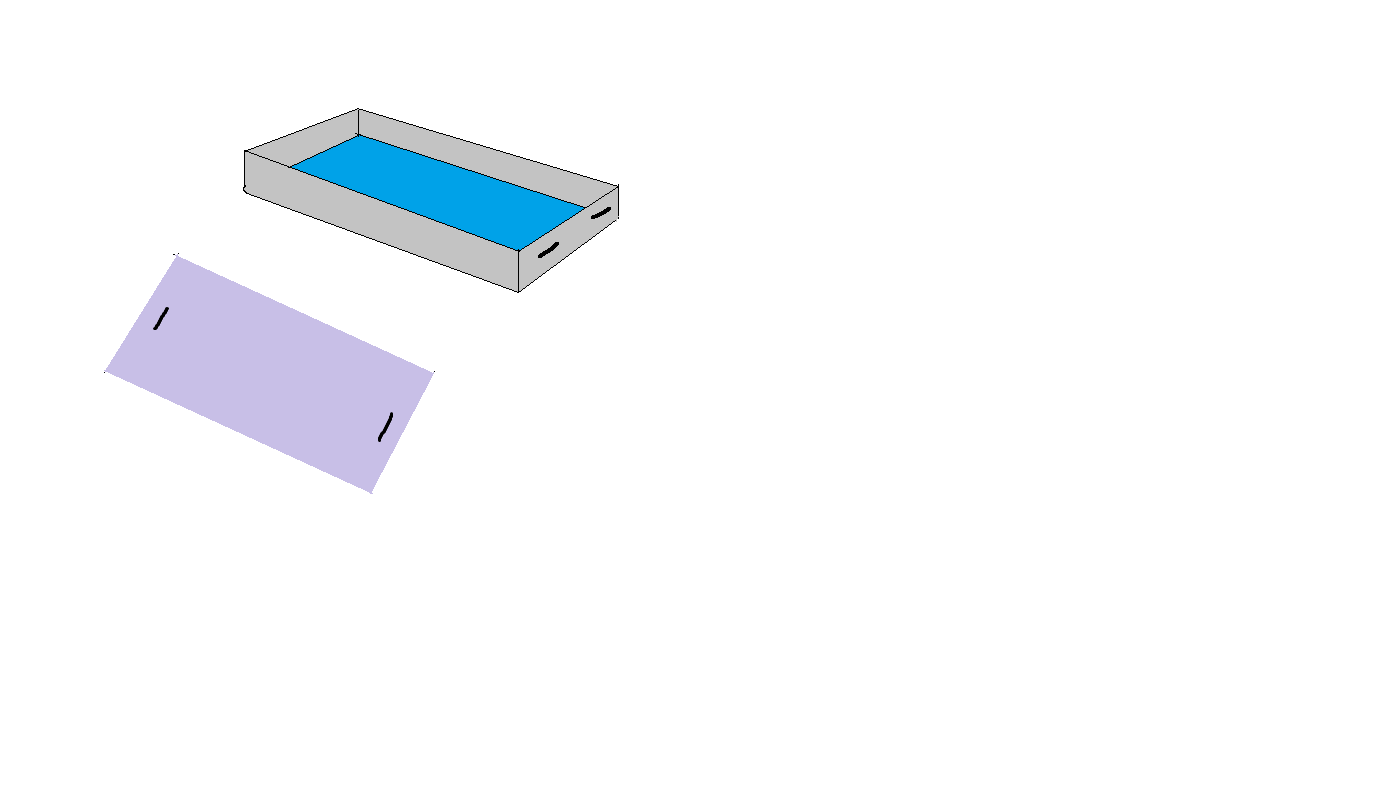

regulah Skrevet 9. april 2013 Skrevet 9. april 2013 (endret) Hei! Vi er en guttegjeng som ser frem til festival og sommer! Derfor startet jeg å lage en boks/kasse på jobb, i stål. Planen er da å kjøpe masse isbiter, og ha pils og eventuelt mat oppi den boksen. Og han andre som er med, foreslo å lime isopor på innsiden av boksen, for han mente på at det ville hjelpe å holde på kulda lenger. Jeg vet ikke om det har noen virkning eller u-virkning, eller om det er samme shit. Tror jeg har dekka det meste nå. urelevant, men slenger på Lenge:150cm. bredde 50cm og høyde 25cm. Kan legge ved ett rask tegna bilde av boksen på paint. Det svarte er håndtak og lilla er lokket ; Endret 9. april 2013 av regulah
cronbach alpha Skrevet 9. april 2013 Skrevet 9. april 2013 (endret) Isopor (polystyren) er et materiale som blir benyttet til isolasjon for å holde varme inne og kulde ute eller kulde inne og varmen ute. Å ha isopor som et lag mellom metalboksen din og innholdet vil nok forbedre isens levetid og ølla vil dermed holde seg kjøligere lenger. Å ha en boks av rein metall vil nok fungere dårlig om det er mye sol og varm luft. Tilleggs info: Den raskeste måten å kjøle ned øl på (også brus, div) er å ha en beholder med isbiter som fylles 2/3 opp med vann og tilsettes salt (ca 30-40% salt av mengden vann). Endret 9. april 2013 av cronbach alpha 2
regulah Skrevet 9. april 2013 Forfatter Skrevet 9. april 2013 Isopor (polystyren) er et materiale som blir benyttet til isolasjon for å holde varme inne og kulde ute eller kulde inne og varmen ute. Å ha isopor som et lag mellom metalboksen din og innholdet vil nok forbedre isens levetid og ølla vil dermed holde seg kjøligere lenger. Å ha en boks av rein metall vil nok fungere dårlig om det er mye sol og varm luft. Tilleggs info: Den raskeste måten å kjøle ned øl på (også brus, div) er å ha en beholder med isbiter som fylles 2/3 opp med vann og tilsettes salt (ca 30-40% salt av mengden vann). Den boksen skal da stå i skyggen, ettersom vi har fått 2 partytelt, så skygge skal det være. Ekstremvarme derimot er litt mer, ødeleggende.. Ja, vi har prata om salt, og en skyllebøtte ved siden av såklart, haha. Takk for svar : )

frevild Skrevet 9. april 2013 Skrevet 9. april 2013 Isopor vil definitivt være lurt. Stikkordet er solasjon. Ellers vil boksen lekke varme som en sil. Jo tykkere, jo bedre. Med 150*50*25 bør vel ca. 4 cm gå greit uten at det stjeler for mye plass. Husk å ha plate i lokk og bunn også. Er det mulig å ha større høyde enn 25 cm? Det vil gi et bedre volm/flate-forhold og gjøre at sakene holdes kjølig lengre.

Vice Skrevet 10. april 2013 Skrevet 10. april 2013 Men det med boksen er at den ikke veier så mye. Har brukt 2mm plater, vet ikke hvor mye en fryser på ca samme størrelse kommer til å veie? Bare ett prosjekt, for å prøve noe nytt : ) Grave ned den boksen hadde jo vært enda bedre, det tenkte jeg ikke på! Blir bare ett stort hull i bakken etter vi har pakka ned, vet ikke hvor populært det er når festivalen er ferdig men.. Kommer sikkert litt an på stedet. På Roskilde har det ikke vært noe problem. Uansett så får dere jo endel fyllmasse til overs dersom dere graver et hull, og den kan dere jo bare putte tilbake i hullet før dere drar. Men graving er jo alltids litt mer pes & slit enn man først antar, og man trenger jo da også en god spade.
regulah Skrevet 10. april 2013 Forfatter Skrevet 10. april 2013 Kommer sikkert litt an på stedet. På Roskilde har det ikke vært noe problem. Uansett så får dere jo endel fyllmasse til overs dersom dere graver et hull, og den kan dere jo bare putte tilbake i hullet før dere drar. Men graving er jo alltids litt mer pes & slit enn man først antar, og man trenger jo da også en god spade. Hehe, nå er boksen bare 25cm i høyde, så trenger ikke så langt ned
