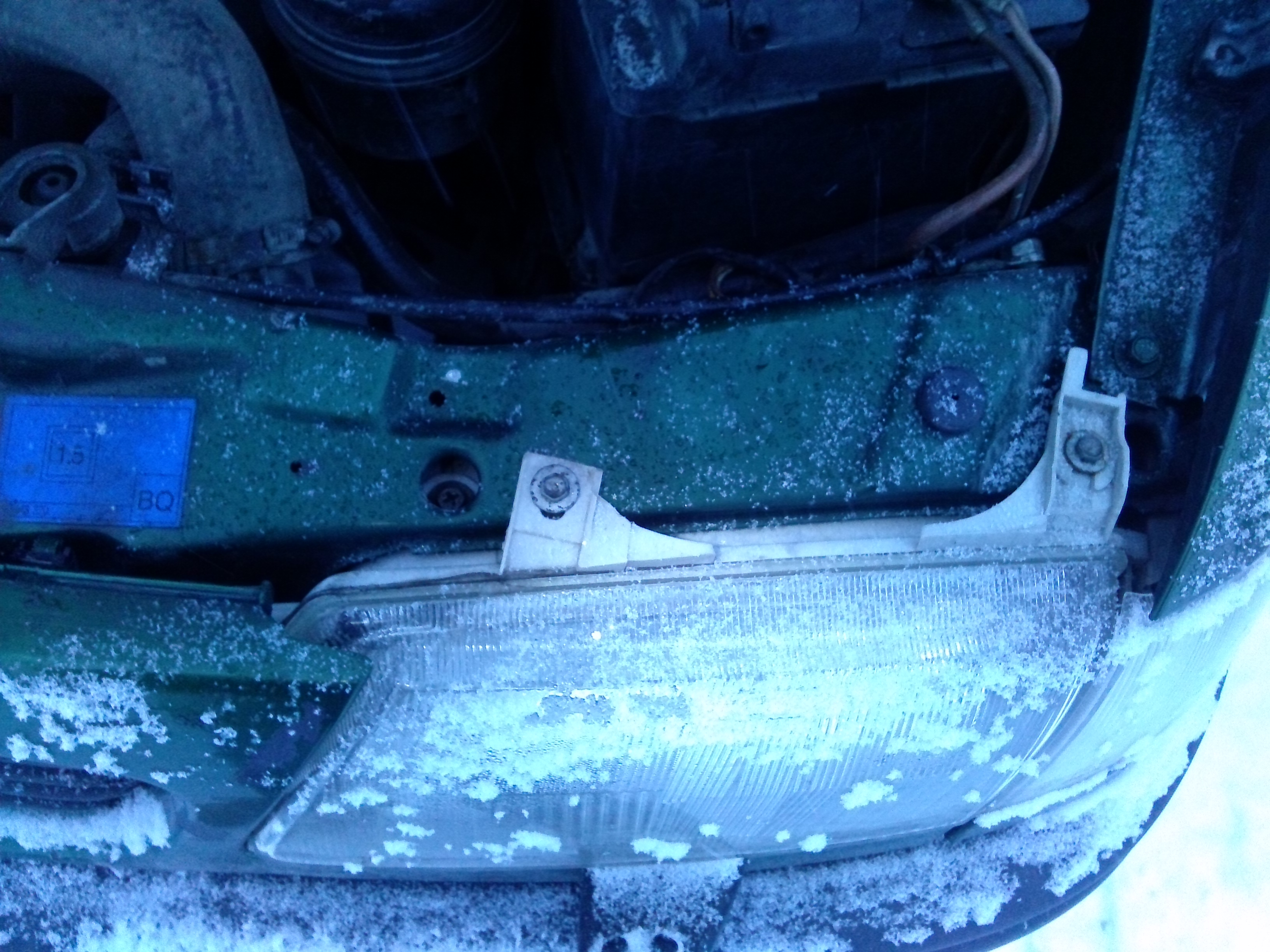

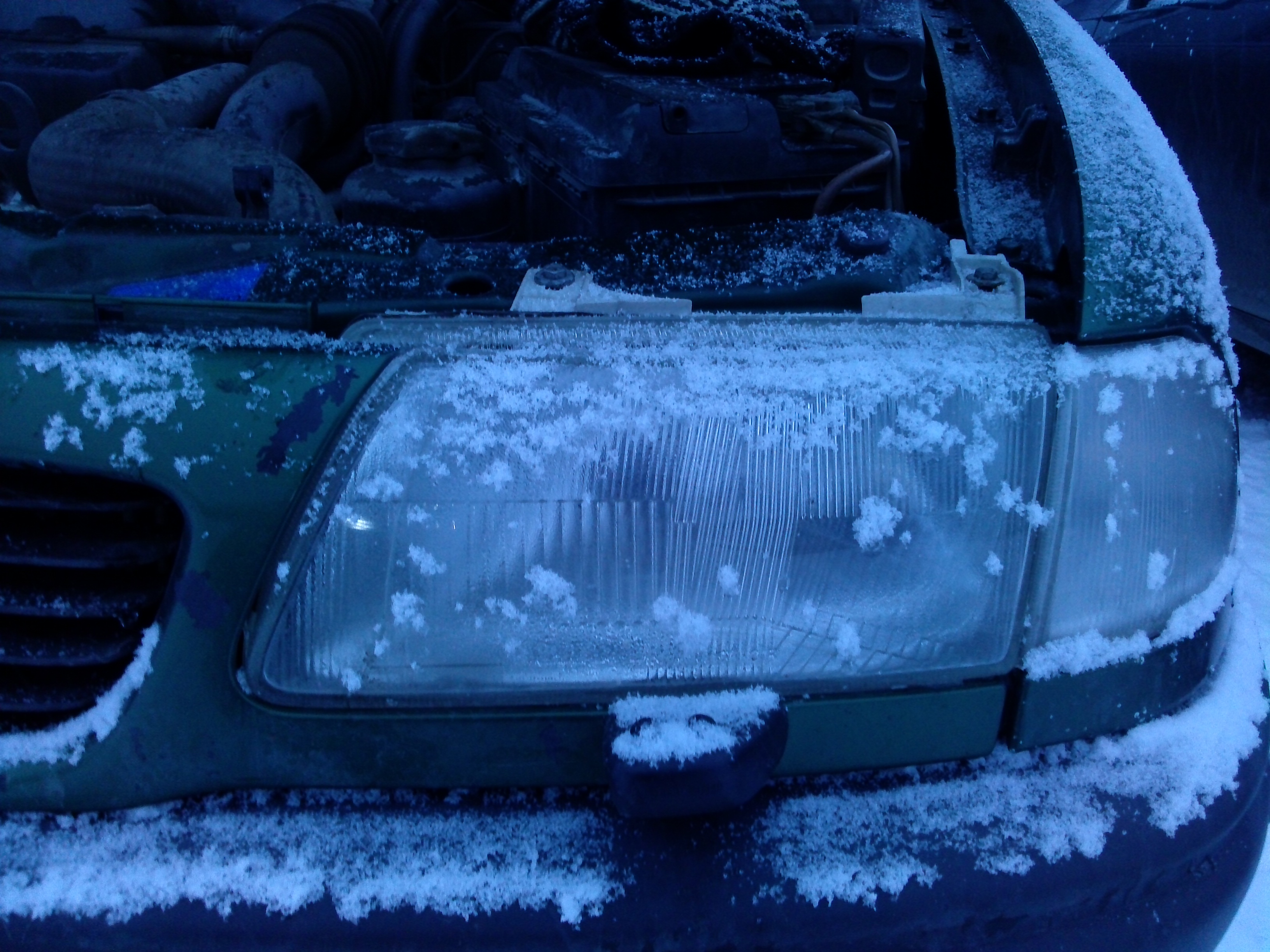

Nærlyset satser jeg på å bytte selv, er dette vanskelig?
Lykten, tror dekslet til venstre må av for å få ut lykten.

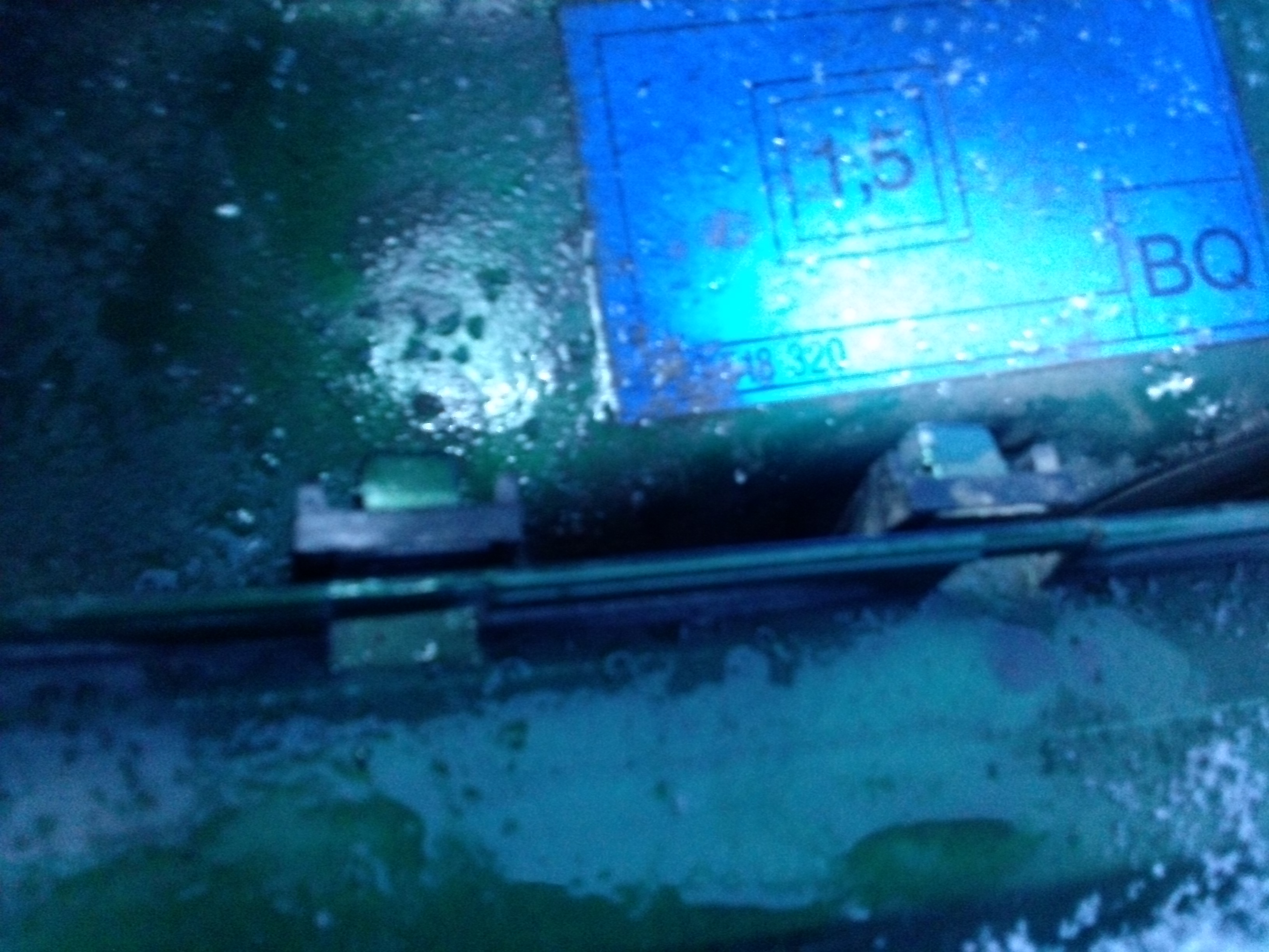

Feste klips til deksel foran som jeg trur må av

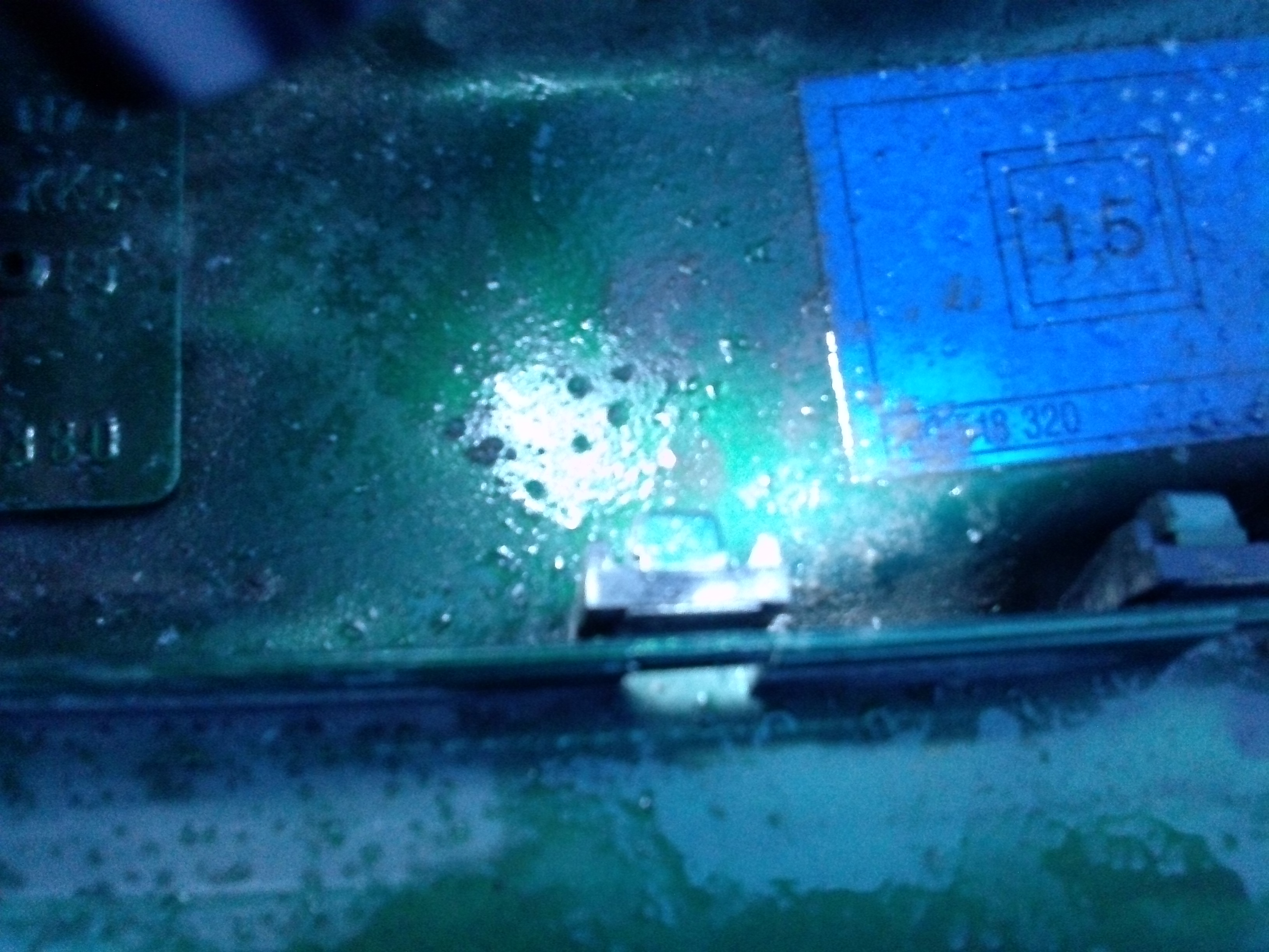

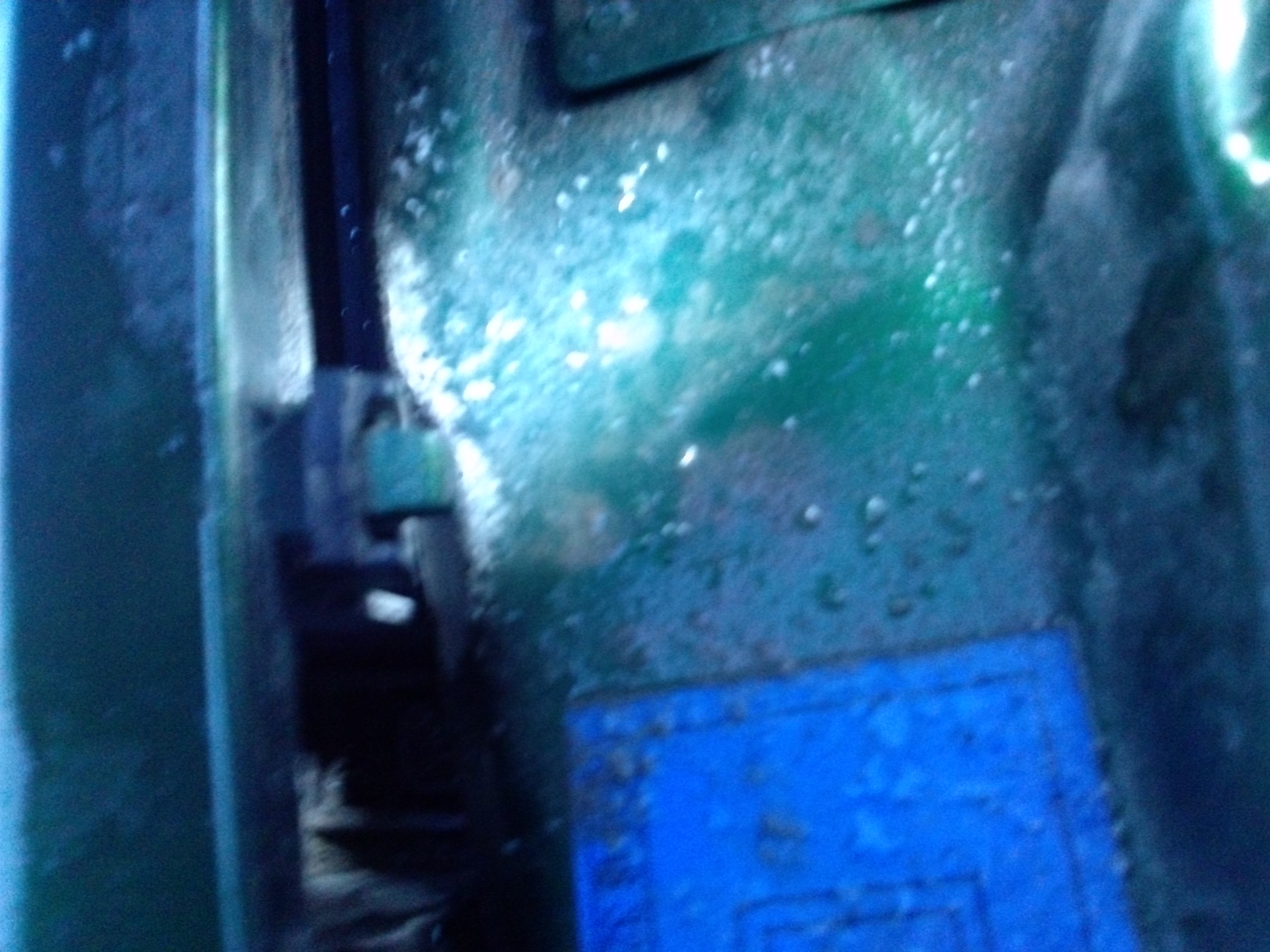

Festeklipsene
Festeklipsene
