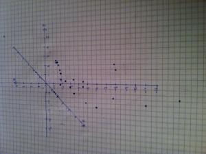

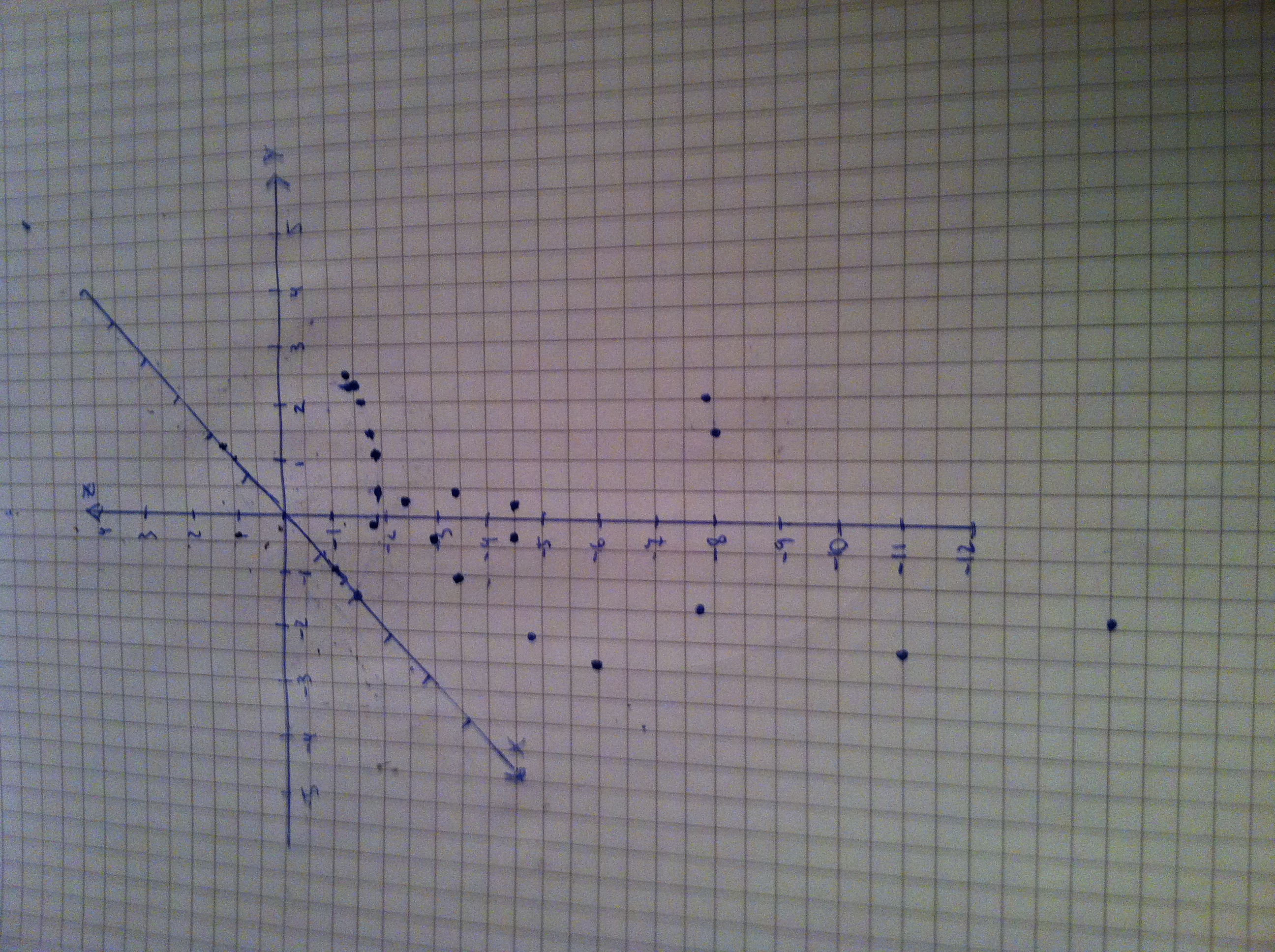

jostein013 Skrevet 15. september 2011 Skrevet 15. september 2011 (endret) Projeksjonen ned i xy-planet er en sirkel med radius 2, og z-koordinaten går fra 0 til -4*pi. Cosinus og sinus har periode 2*pi, så det blir en spiral (som du så riktig sa) som starter i (2,0,0) og ender opp i (2,0,-4*pi) etter å ha gått rundt z-aksen to ganger (mot klokken om du velger z-aksen opp og høyrehåndssystem). Du trenger egentlig ikke tegne så mange punkter, bare nok til at du kan skissere spiralen. Takk for svar! Jeg har tegnet en god del punkter. Som du kan se av dette bildet: Men jeg ser jo ikke hvordan dette skal bli en spiral. Noen forslag til hvilke verdier for t jeg skal sette opp? Ingen som har noen tips? Endret 15. september 2011 av jostein013
wingeer Skrevet 15. september 2011 Skrevet 15. september 2011 Her må du rett og slett ha plottet noe feil. En spiral ser ikke slik ut. Det skal vel se mer ut som dette: Var det noe ved forklaringen til Frexxia du ikke forstod?
jostein013 Skrevet 15. september 2011 Skrevet 15. september 2011 Her må du rett og slett ha plottet noe feil. En spiral ser ikke slik ut. Det skal vel se mer ut som dette: Var det noe ved forklaringen til Frexxia du ikke forstod? Ja, vet hvordan spiralen skal se ut Men da tror jeg rett og slett at jeg sliter med å plotte inn punkter i koordinatsystemet. Og ikke vet jeg hvordan jeg skal få det til heller...
