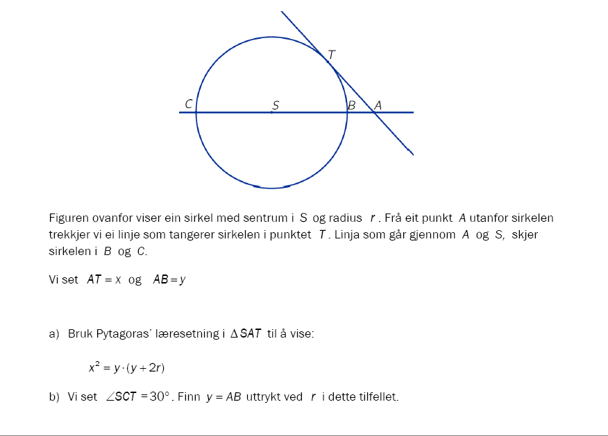

Hei!
Jeg sliter litt med b-oppgaven på den vedlagte oppgaven.
a-oppgaven løses vel slik:
(y+r)2=r2+x2
Flytte over r2, og så får vi uttrykket.
På forhånd takk!:)
Trekanten CST er likebeint (CS og ST er lik r). Dette betyr at vinkelen CST er (180-2*30)=120 grader. Siden vinkel CST er nabovinkelen til TSA, er TSA = 60 grader. Trekanten STA er det en 30-60-90-trekant. Det er da lett å se hva y blir uttrykt ved r.
