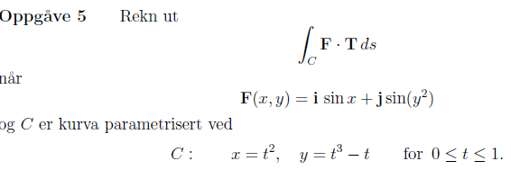

Senyor de la guerra Skrevet 26. april 2010 Skrevet 26. april 2010 (endret) Noen som kan fortelle meg logikken i å bytte F*T ut med sin(t) ? Kan oppgaven løses ved bruk av Stokes teorem (hvorfor / hvorfor ikke)? Endret 26. april 2010 av Senyor de la guerra
Frexxia Skrevet 26. april 2010 Skrevet 26. april 2010 (endret) Feltet er konservativt, så de velger den parametriseringen av en kurve med samme start og endepunkt som gir minst mulig integrasjonsarbeid. Du kan ikke bruke Stokes fordi det ikke er en lukket kurve (og siden feltet er konservativt ville her svaret bare blitt 0). Om du bruker parametriseringen i oppgaven får du et integral som ikke kan løses analytisk. En annen måte å løse oppgaven på ville vært å finne potensialfunksjonen til feltet. Edit: Potensialfunksjonen vil også gi et integral som ikke kan løses analytisk, så måten de gjør det på er nok den enkleste måten. Edit2: En mulig potensialfunksjon er men siden y=0 i begge punkter blir Potensialfunksjonen kan finnes ved å bemerke at Og ved sette den partiellderiverte mhp y av denne lik N får man Endret 26. april 2010 av Frexxia
