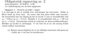

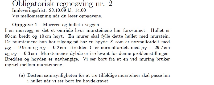

Har en liten oppgave her om en murvegg som mangler noen murstein. Mursteinene vi har er normalfordelt mtp bredde og høyde (vi ser bort i fra dybde). Så spør de, hva er sannsynligheten for at tre tilfeldige mursteiner passer inn når vi ser bort i fra høydekravet. Først tenkte jeg P(3Y = 90), men det blir ikke rett når jeg bruker tabell for kumulativ sannsynlighet. Går det ann å skrive noe sånt som P(89.9< 3Y < 90.1)? Er litt lost, setter pris på hjelp.
edit: det jeg skrev der blir også feil tror jeg. Mursteinene har standardavvik i hver retning, så de kan ikke være 89,9 eller 90.1 ...
tror jeg prøver meg på P(μ+σ < 3Y < μ+3σ)
edit2: tror jeg tenker for komplisert. P(3Y < 90)
Endret av Chrisbjerk
