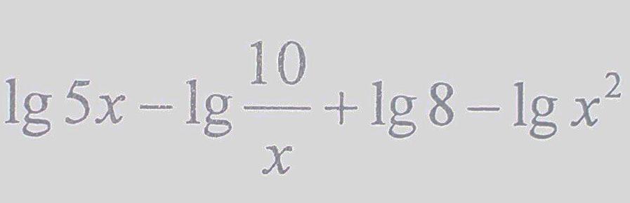

God dag. Har andreklasse S-matte og stusser over et stykke man skal regne ut. Prøve i morgen så skulle gjerne visst hvordan man gjør det, stykket er vedlagt som bildefil. Fasiten sier 2lg2 men jeg får stadig vekk 2lg2-2lgx
Help please :p
Husk at lg(ab) = lg a + lg b og at lg (a^b) = b * lg a. Dermed blir stykket lg 5 + lg x - lg 5 - lg 2 + lg x + 3 lg 2 - 2 lg x. Stryk ledd mot ledd og du sitter igjen med 2 lg 2.
Edit: For sein..
Endret av the_last_nick_left
Help please :p
