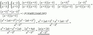

Kan noen forklare meg hva som blir fellesnevneren her? og hvordan man finner fram til det ;)
Det er algebra-brøker. Den lille bindestreken under hver brøk skal forestille en brøkstrek.
3x    +   2+x     +    5
3x-6      2x-4          6
Endret av Metalheart
3x    +   2+x     +    5
3x-6      2x-4          6
Som nercix sier er 6(x-2) en fellesnevner her. Jeg kan ta en gjennomgang av hvordan man kommer frem til denne, ved å faktorisere alle nevnerne.
I den første nevneren har vi 3x-6. Det første vi gjør er å se om det er en felles tallfaktor i 3 og 6, og det er det, nemlig 3. Da kan vi skrive nevneren som 3(x-2). Det som står igjen i parantesen er det som blir igjen når begge leddene blir delt på 3, altså 1 (derfor bare x) og 2. Vi legger 3(x-2) til i fellesnevneren:
fn = 3(x-2)
Den andre nevneren kan også faktoriseres på samme måte. Her er 2 en felles faktor i både 2 og 4. Den faktoriserte nevneren blir altså her 2(x-2). Dette må vi også legge til i fellesnevneren. Men her ser vi at (x-2) allerede er et tall i fellesnevneren, så den trenger vi ikke legge til. 2 må fortsatt legges til:
fn = 3*2(x-2)
Den siste nevneren kan vi faktorisere ved å skrive 6 som 3 * 2. Her ser vi at både 3 og 2 allerede er i fellesnevneren, så vi legger dem ikke til. Vi får altså:
fn = 3*2(x-2) = 6(x-2)
