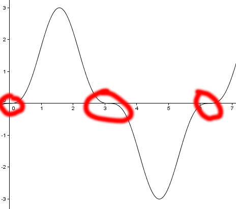

Har en funksjon jeg skal derivere, og finne topp/bunnpunkt til, og egentlig er jeg ganske stødig på dette, men når det kommer til trigonometriske funksjoner merker jeg at jeg famler litt i halvblinde.
f(x)= 3(sin x)^3
jeg skal derivere denne, og tegne fortegnslinje, men vet ikke om jeg har derivert riktig?
f'(x)= 9 (sin x)^2 * cos x
Hvis denne er feil, så vis meg gjerne hva som blir riktig:)
Problemet kommer uansett nå når jeg skal tegne fortegnslinje. For hvilke faktorer skal jeg tegne linje, eller skal jeg bare tegne linje for hele funksjonen på en gang? Blir litt forvirret av hva som egentlig er opphøyd her, og sliter altså veeldig med denne linja. Har ikke noen fasit heller, så har ingen forutsetning til å vite hva som er rett eller galt.
Og hva er terrassepunkter? Hvordan finner man de? Har aldri hørt om det før, har bare kjennskap til hva stasjonære punkter og sånt er, men ser at eksamensoppgavene er glade i dette ordet.
Fortegnslinja skal du sikkert bare tegne for én periode, det er lite vits i å tegne noe mer (Litt usikker på hva du faktisk spør om her). Den deriverte ser riktig ut.
Et terrassepunkt er et sted hvor den deriverte blir null, men ikke skifter fortegn, slik at man får en "terrasse".

Uuhh, okei... det med terrassepunkt skjønte jeg, ser det ganske tydelig på grafen, men skjønte ikke helt det med å kun tegne linje for en periode.
For det første, har jeg derivert den riktig?
Og jeg skal tegne en linje for hver faktor (9, sin x (2 ganger siden den er i andre?), og for cos x)? Er jo sånn man gjør det i vanlige funksjoner men ser at læreboka bare har tegnet en linje for den deriverte, men til gjengjeld var det jo ganske enkle funksjoner og...

Derivasjonen ser ut til at du har gjort riktig.
Når det gjelder fortegnslinja så kan man bare se litt analytisk på funksjonen. sinx er positiv i x=[0,pi] og negativ i x=[x,2pi]. cosx er positiv i x=[0,pi/2] og [3*pi/2, 2pi] og negativ i x=[pi/x, 3*pi/2].
For den deriverte har vi (sinx)2 så det leddet vil alltid være positivt. da kan vi sette opp fortegnslinja bassert på fortegne til cosx
For selve funksjonen så har vi (sinx)3 så den vil følge fortegnet til sinx.
Føler man at funskjonen er så kompleks at man mister oversikt er det ingen ting i veien for å tegne opp fortegn for alle faktorene og bruke produktet av disse til å vise fortegn for hele funskjonen. Det er ingen vits å sette opp fortegnslinje for positive konstanter.
Endret av Xell
Altså, selve fortegnslinja er bare én linje, men det kan ofte være til hjelp å tegne en separat linje for hver faktor først. Den deriverte ser riktig ut, som jeg rettet posten til.
Angående periode: Grafen er periodisk, og derfor er det lite vits i å tegne fortegnslinje for mer enn én periode.
edit: litt treg der kanskje.
Endret av Frexxia
Ja, jeg vet jo at den fortegnslinja jeg skal se på til slutt kun er en linje, men hvis jeg lager en for hver faktor (slik at jeg greier å ha tunga rett i munnen), hvordan blir det da? Blir det 9, sin x, sin x og cos x? Er veldig usikker på sin x nemlig. Jeg må ha dette inn med teskje, som dere kanskje ser;)
edit: Hvordan ser man terrassepunktene utfra fortegnslinja da?
Endret av Cie
Hvis du har fortegnslinja for den deriverte får du terrassepunkt når du har samme fortegn for den deriverte på hver side av et nullpunkt for den deriverte. (----0----,____0_____)
Endret av Frexxia
Det er ingen ting i veien for å tegne opp flere fortegnslinjer. Det blir akkurat det samme som å vise fremgangsmåten din i flere ledd. Hvordan du deler opp faktorene er opp til deg. Du deler funksjonen inn i de leddene der du føler at du ser hvordan fortegnslinja skal være.
Endret av Xell
Ok, tror jeg greide å forstå greia nå...;) Tusen, tusen takk for hjelpa! Nå har jeg virkelig lært noe nytt hvertfall...:p Dere er noen lifesaver's av og til altså...;)
