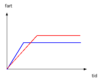

Markaren Skrevet 20. september 2007 Skrevet 20. september 2007 Dere kan vel hjelpe til med fysikkoppgaver her også? Har en jeg lurte fælt på: På et 100m løp krysser Mette og maritmållinjen med nøyaktig samme tid, 10,2s. Begge hadde konstant akselerasjon til de nådde maksimal fart. Mette brukte 2,00 s og Marit brukte 3,00 s på å nå maks fart. Denne beholdt de til de krysset mållinjen. a) hvilken akselerasjon hadde hhv. Mette og Marit? b) Hva var deres respektive maksimale hastigheter? c) Hvem ledet etter 6,00 s og hvor mange meter? Noen som greier denne?
endrebjo Skrevet 20. september 2007 Skrevet 20. september 2007 (endret) Du kan f.eks tegne en fartsgraf som dette: Der vet du at arealet under begge grafene skal være 100m hver (siden strekning er den antideriverte av fart). Vi vet også tiden. Dermed kan vi kombinere litt geometri og fysikk, og sette opp en noen likninger: Vi deler opp trapeset i en rettvinklet trekant og et rektangel. Trekanten beskriver akselerasjonsfasen, mens rektangelet er konstant-fart-fasen. A_trek = 0,5*g_1*h A_firk = g_2*h g_1 er tiden hun bruker på å akselerere = 2 sek for mette. g_2 er gjenstående tid = 10,2 - 2 = 8,2 sek Så fyller vi inn i formlene: A_tot = 0,5*2*h + 8,2*h Og vi vet at A_tot skal være 100m: 100 = 0,5*2*h + 8,2*h og løser med hensyn på h: h + 8,2h = 100 9,2h = 100 h = 10,9 v_mette = 10,9 m/s a_mette = v/t = 10,9 / 2 = 5,45 m/s² Og da greier du å finne tall for Marit også. Den kan også løses med kun formler, men da må jeg tenke en gang til. Endret 20. september 2007 av endrebjorsvik

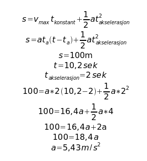

endrebjo Skrevet 20. september 2007 Skrevet 20. september 2007 Du burde egentlig greie det med formler når jeg allerede har satt deg på sporet i forrige oppgave. Det gjøres egentlig på samme måte, bare at man bruker veiformelen istedetfor areal. Du deler løpet opp i to deler: akselerasjonsdelen og konstant-fart-delen. (løsning for mette)
