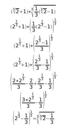

endrebjo Skrevet 19. september 2007 Skrevet 19. september 2007 Anyone? 9433363[/snapback] Den der er interessant. Når jeg trykker inn på kalkisen kommer det klart og tydelig 1 til svar. Jeg har prøvd å forenkle det stykket ned til 1, men jeg kommer ikke lengre enn dette (og jeg er ikke sikker på om det er rett heller): Nederste linje der blir 0,97, altså ikke nøyaktig 1. Derfor lurer jeg litt på den er feil.
