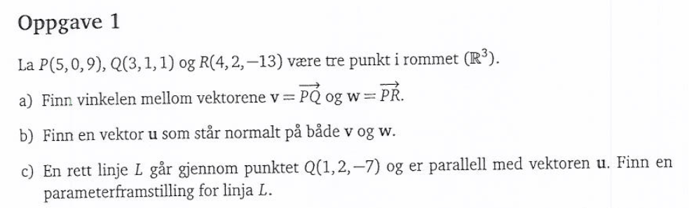

Heisann. Sliter litt med å se hvordan jeg skal gjøre c), skjønner ikke helt hvordan jeg egentlig skal tegne hjelpefiguren som gjør at jeg kan finne svaret.. har prøvet å se litt på det i GeoGebra, og ser jo da at dersom jeg går ut fra at jeg kan begynne fra origo så vil u stå vinkelrett på den nye linjen, kan det kalles det samme som parallellt?
Generelt er vel koordnatene til parameterfremstillinger av denne sorten på formen [x0+at, y0+bt, z0+ct], hvor a, b og c er retningsvektoren til linjen (hint: den er alt alt regnet ut), og x0, y0 og z0 er koordiantene til et punkt lans linjen
