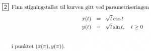

Imaginary Skrevet 25. november 2008 Skrevet 25. november 2008 (endret) Fasit sier 2π. Prøvde å skrive om parameterframstillingen til y(x), men det hjalp meg ikke. Testet også å derivere begge delfunksjonene, for så å bruke pytagoras, hvilket heller ikke ble rett. Oppdatering: Fant det ut selv, var bare å tenke litt smartere: dy/dx = (dy/dt) / (dx/dt) = (sin(t) + 2t*cos(t)) / (cos(t) - 2t*sin(t)) -> 2π Endret 25. november 2008 av Fredrikern
