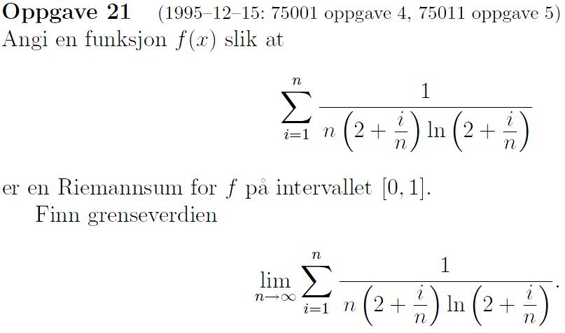

aspic Skrevet 20. november 2008 Skrevet 20. november 2008 Hmm.. Slit eg litt med summar og slikt. I Den første oppgåva skriv eg det berre om til: f(x) = 1/(2+x)*ln(2+x), men eg kan liksom ikkje heilt seie kvifor dette er ein Riemannsum. Ein Riemannssum, er ikkje det når eg deriverar det uttrykket og set inn x for kvart delintervall? Eg ser fasiten har skrevet svaret slik eg skreiv det lenger oppe, men bør ein ikkje eigentleg gå vidare? Nr. 2 har eg lite peiling på, tips til kor eg kan byrje? Eg føler eg drukner i formlar og teorem for summar. =/
Xell Skrevet 20. november 2008 Skrevet 20. november 2008 anbefaler deg å lese denne siden; http://en.wikipedia.org/wiki/Riemann_sum Riemannsum er i praksis en tilnærming av integralet av en funskjon i et bestemt interval (altså arealet under grafen). Gitt at man klarer å finne funksjonen i første del så vil grenseverdien i andre del være integralet til denne funksjonen i intervallet [0,1]. Hvorfor? Jo for når n går mot uendelig så blir i praksis hvert "snitt" i rimannsummen bli uendelig smalt. med liten n har man en grov tilnærmind, men jo større n blir jo mærere kommer mann arealet under grafen som til slutt blir helt lik integralet av funskjonen.

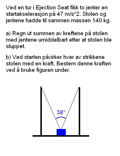

2bb1 Skrevet 20. november 2008 Skrevet 20. november 2008 (endret) Har hatt fysikkprøve, hvor vi blant annet fikk oppgaven under (bildet). I oppgave a), har ikke "G" (gravitasjonskraften) en innvirkning på hva summen av kreftene blir?? Jeg har nemlig trukket "G" fra kraften "F" oppover (strikkraften) når jeg skulle finne summen av kreftene, men dette er visst feil?? Fasit: a) 6580 N b) 4206 N Edit: LØST, forvekslet F med ∑F. Endret 20. november 2008 av 2bb1
Jaffe Skrevet 20. november 2008 Skrevet 20. november 2008 I oppgave a) bruker du vel bare at summen av kreftene er lik massen til stolen ganger akselerasjonen som den får?
