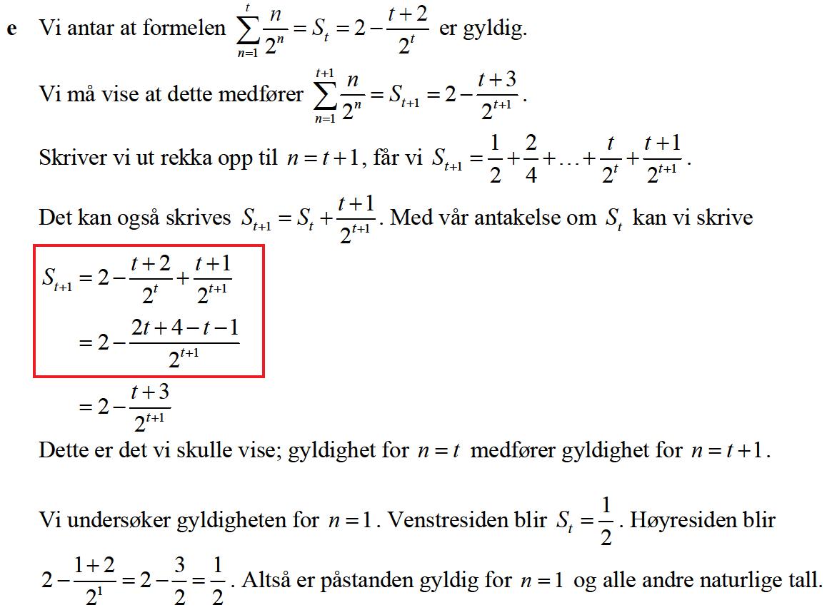

Reeve Skrevet 18. november 2008 Skrevet 18. november 2008 Nytt matteproblem: Jeg holder fortsatt på med induksjonsbevis, og har enda et problem. Jeg har sett i løsningsforslaget, og skjønner alt, utenom en utregning, som jeg ikke skjønner hvordan de har klart å få til. Se bildet. Hvordan har de klart å komme fra den øverste ligningen i den røde boksen, til den nederste? Jeg skjønner ikke den utregningen.
aspic Skrevet 18. november 2008 Skrevet 18. november 2008 Dei finn berre samnemnaren: Det første du må gjere er å gjere om nemnaren slik at du kan sitje dei 2 brøkane med felles brøkstrek. 2t+1 er det same som 2t*21. Difor gonger dei oppe og nede med 21 i brøken til venstre. I tillegg må du passe på at det i realiteten står -1 * (t + 2)/2t i brøken til venstre. Difor skiftar dei forteikn i brøken til høgre.
GeO Skrevet 18. november 2008 Skrevet 18. november 2008 Hvis fortegnet er forvirrende kan man jo også tenke at man ganger med -2 for så å sette minustegnet utenfor hele brøken når man har satt på felles brøkstrek.
