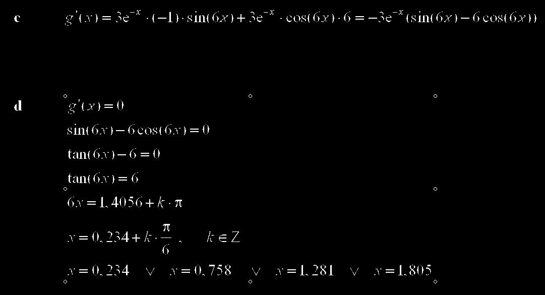

Slupert Skrevet 28. mai 2008 Skrevet 28. mai 2008 (endret) Kommer med nok et spørsmål jeg I denne oppgaven så blir den deriverte = -3e^X (sin(6x)-6cos(6x)) Dette fikk jeg å, men i neste oppgave så sløyfer de -3e^-x, hvorfor? Resten etter det forstår jeg. Endret 28. mai 2008 av Slupert
endrebjo Skrevet 28. mai 2008 Skrevet 28. mai 2008 -3ex er en faktor som ikke kan bli 0. Derfor er det ikke vits å blande den inn. Når du vet at -3ex ikke kan bli null, så vet du at det er resten av uttrykket som må bli null.
Slupert Skrevet 28. mai 2008 Skrevet 28. mai 2008 -3ex er en faktor som ikke kan bli 0. Derfor er det ikke vits å blande den inn.Når du vet at -3ex ikke kan bli null, så vet du at det er resten av uttrykket som må bli null. Ah skjønner, takk
