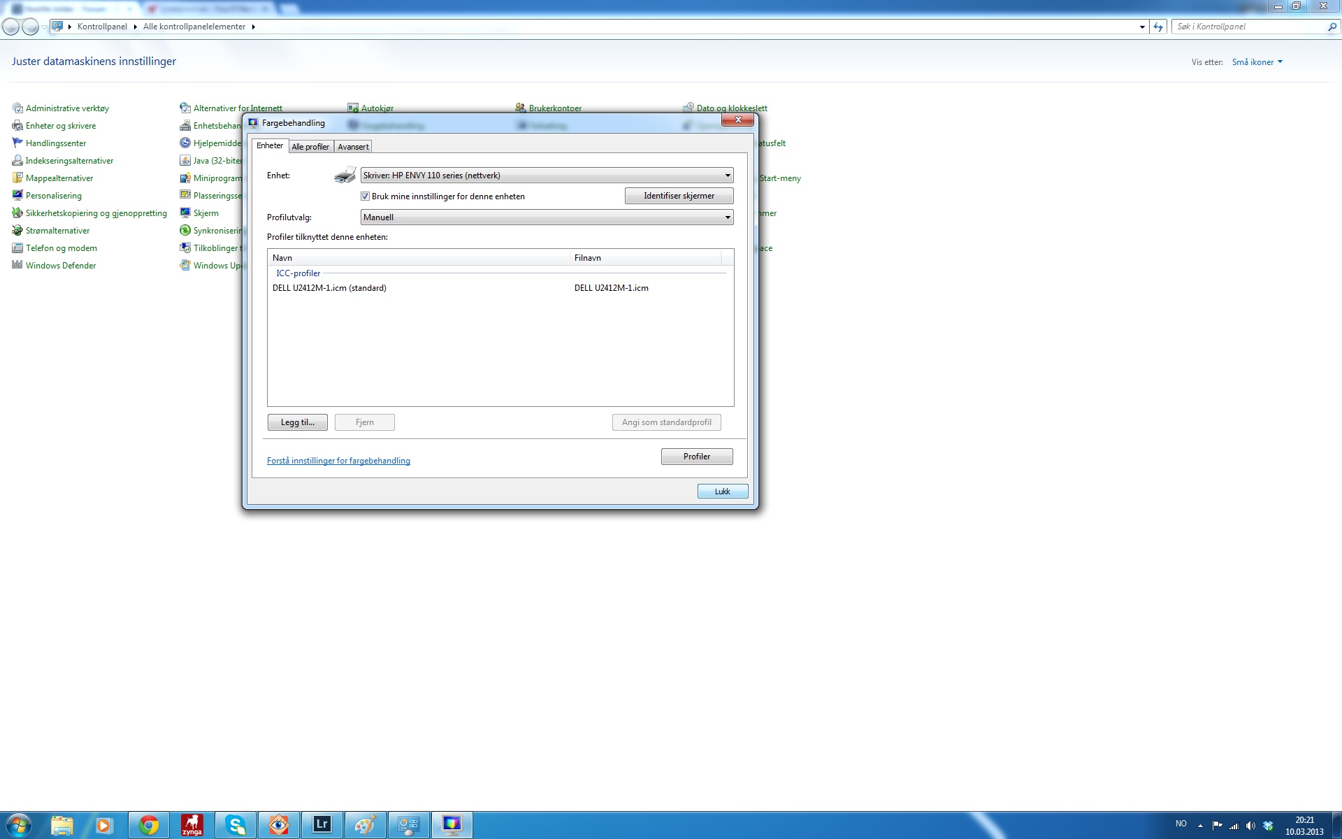

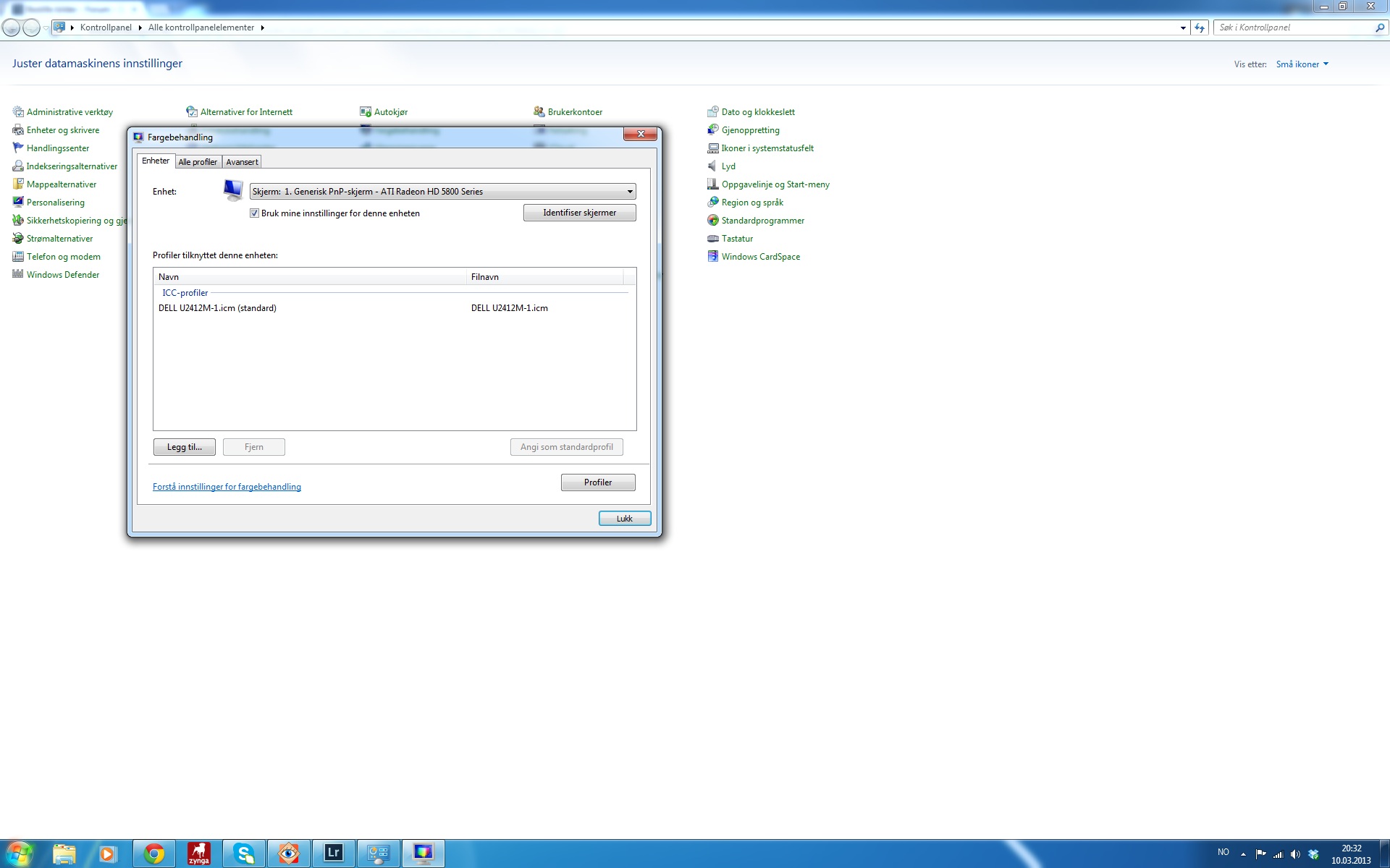

I kontroll panel under fargestyring setter jeg min profil for skjerm og skriver.
når jeg går inn på egenskaper for skriveren så er det et par valg, har forsåvidt prøvd et par av de uten synlig forskjell.

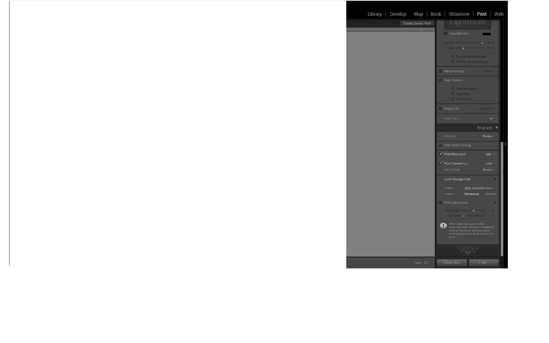

Hvilken profil er det du velger i Lightroom når du skriver ut?
Det lurte jeg også på, kanskje noen screendumper av alle setingen er tingen så vi er sikre på at alle snakker om samme innstillinger.
Ja kan sikkert det, men mener jeg gjør det ganske så rett. Det er denne profilen du tenker på? Dette er den profilen som ble lagd under kalibreringen.
Endret av D-600
Jeg tenkte på alle steder du velger profiler, her ser det ut som du har satt skjermprofilen der du skal ha en profil for aktuelt papir i skriveren (men jeg er ikke LR-oppsettsspesialist akkurat).

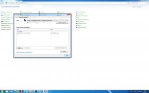

Kontollpanel-fargestyring.
Øverst der det står enheter bør det stå navnet på skjermen din, printeren skal ikke ha den profilen.
Når du velger printer vil du i kontrollpanel | Fargestyring vil du normalt få listet opp de profilene som er installert på systemet ditt for printeren din (en for hver papirtype). Det er forøvrig en av disse du bør velge som profil ved utskrift.
Profilen du har fått ved kaliberering av skjerm skal kun brukes på skjeremn i kontrollpanel

Profilen du har valgt i Lightroom (ifg. screenshot) er feil. Her skal du velge profilen til det papiret du skriver ut på.

har det samme der også. Men skulle det stått noe annet for printeren?
Oppsettet i kontrollpanel for skjerm er korrekt, som sagt skal den profilen kun brukes på skjerm. For printeren listes normalt printerprofiler, men hva som står i kontrollpanel for printer er ikke så viktig så lenge du styrer det manuelt i LR uansett.

hmmprofilen til papiret? Jeg bruker Hp Everday glossy. Jeg har huket av for glossy. Har du forslag til hva som burde stått der?
Da burde det stått noe ala "Hp Everday glossy" der (hvis der er der du velger profil i LR), men jeg vet jo ikke hva du har installert av profiler på maskinen din, heller ikke hva som følger med HP-skrivere.

Under profil så skal dety ikke stå "Dell..." men papiret du bruker. Hvis ikke du får opp papirnavnet i listen, så klikk på "other" og velg papiret fra listen som kommer opp. Er det ikke der, så må du finne profilen på HP's nettsider etc. Disse skal følge med driveren når du installerer den.
Nå kjenner ikke jeg til HP i det hele tatt, men her er punkter du må dobbeltsjekke for at utskriftene skal bli mest mulig likt det du ser på skjermen:
- Kalibrer skjermen din med X-rite og lagre/bruk profilen den kommer frem til. Deretter glemmer du denne profilen. Den er nå satt. Ferdig med det.
- Installer nyeste skriverdriver til din printer. (Last ned fra HP sine sider)
- Åpne Lightroom og finn et bilde du vil skrive ut. Husk å velg papirtypen du bruker under "profile" i Lightroom. Her skal du IKKE velge den profilen som X-rite laget, men altså papirprofilen til det arket du bruker.
- Fjern muligheten for at skriveren skal stå for fargestyringen. Dette gjøres i skriverdriveren ett sted.
- Fjern også haken ved Print resolution. Den trenger du ikke tenke på. (Ikke spør hvorfor, bare gjør det) :)
