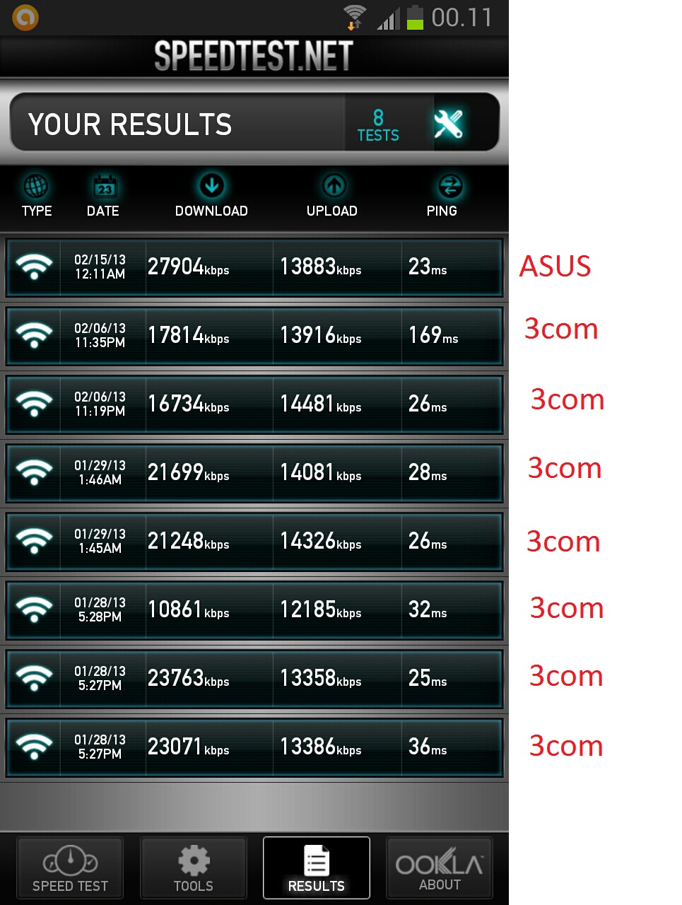

War Skrevet 18. februar 2013 Skrevet 18. februar 2013 ASUS RT-AC66U 11AC N1750 Router har jeg og her ser man forskjellene VS 3com-rackrouter. Litt mer ned.

dbass Skrevet 25. februar 2013 Skrevet 25. februar 2013 (endret) ASUS RT-AC66U 11AC N1750 Router har jeg og her ser man forskjellene VS 3com-rackrouter. Litt mer ned. Hva klarer mobilen din i ytelse da? Mener du faktisk at den skal kunne klare hastigheten som er ønsket? har ruteren mye og si når det kommer til nettverkshastighet? eller går det mest på leverandøren av nettet? Hvis routeren er trådløs, så kan den ha ekstremt mye å si. Jeg sitter på et nettverk med 2 trådløse routere, hvorav den første skal klare 11Mbit, men leverer noe ala 5, og ved en 5Mbit belastning, så har jeg rundt 1000-2000 ms i responstid til vg.no, kontra 20-25 uten belastning. Den andre routeren er en ASUS RT-N66U, og klarer å gi meg internettlinja makset ut (6/0.6). Den klarer også å gi meg 40 Mbit i sekundet ved overføring fra en trådløs til en annen. Dvs den burde klare noe ca. 80 Mbit en vei ved 1 maskin (I mitt tilfelle) Den står forsåvidt tilkoblet den dårlige routeren, og har lavere ping enn den første. (18-23ms) Edit: Mitt råd er å kjøre kablet hvis du kan. Hvis du ønsker å kjøre kontinuerlig trafikk, så vil dette slite på de trådløse enhetene. Du vil også oppleve høyere responstid på andre maskiner i nettverket som ikke er tilkoblet via kabel. Endret 25. februar 2013 av dbass

War Skrevet 25. februar 2013 Skrevet 25. februar 2013 5Ghz har også andre bølger som ikke liker vegger ol like godt, kan fort få kortere rekkevidde inne med det. Jeg har 70/10 med kabel og ASUS RT-N66U leverer ut av boksen 10 mer en andre routere. Får fortsatt 27-30 ned osv til mobilen selv om det er 70 kablet.
