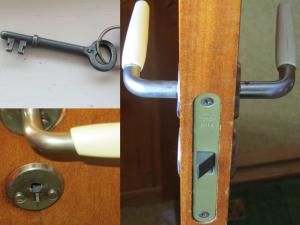

Hvordan få en innendørslås sikrere eller evt. enkelt bytte låskasse (se bilder):
Har en innedør jeg ønsker å sikre enten ved å selv bytte låsasse om mulig eller kanskje sette i en portierlås? Har hørt man kan sette inn portierlås, men har den en egen unik nøkkel eller er det som med disse nøklene (se foto) at man har en serie her også som evt. lett kan fåes adgang til?

Det er jo FG godkjente låskasser du kan bruke, og forsterke rammer med aluminium slik at det er vanskeligere å presse inn sager eller brekke opp døren. Du kan også få satt inn flere låser.
Skal man gå litt mer drastisk til verks har enkelte folk med seg elverktøy. Om de borer et hull eller to over eller under låsen, og bruker en stikksak til å kappe seg rundt låsen så kan normalt dører sparkes opp. Tar man det til det ekstreme kan de ha med seg en motorsak og bare sage ut hele låsen.
Det man normalt satser på er da å sikre mot de som bare komemr forbi og ikke har med seg masse verktøy. Da er det vel FG godkjente låsekasser som er tingen, samt eventuelt å forsterke rammen rundt og hindre at det er for stor åpning mellom dør og karm slik at de ikke får presset inn brekkgjern elelr sag.
Det er nok ikkje så mange forskjellige nøkkelserier til slike portierlåser, men eg er ganske sikker på at det finnes meir enn ein standardnøkkel som passer overalt. Det beste er jo å spørre der du kjøper låsen.
Eit anna spørsmål er også om det er vits i å legge så mykje i låsesystemet på denne døra. Dette ser ut til å være ei laminatdør så denne er forholdsvis enkelt å sparke eller sage seg gjennom.
Kva skal du sikkre deg mot?

Det er ikke så store sikringen som skal til egentlig. For om man først vil inn så kommer man inn desverre. Primærbehovet er vel å gå et hakk over det at man kan ta en brødkniv inn i låsen og vri om slik det er nå.

Det du vil ha er en låskasse som Just1user foreslår, jeg hadde derimot ikke ville brukt den låskassen siden den er så latterlig billig og sylindrene som følger med er det som kalles continentalsylindrer som ikke er norsk standard.
Jeg ville brukt en Trioving 2016 med trioving 5537 sylinder og tilsvarende knappvrider.
Har en slik du kan få kjøpt om ønskelig.. Meget enkel, og grei i bruk.
Kun 100 kr + evnt frakt frakt.
