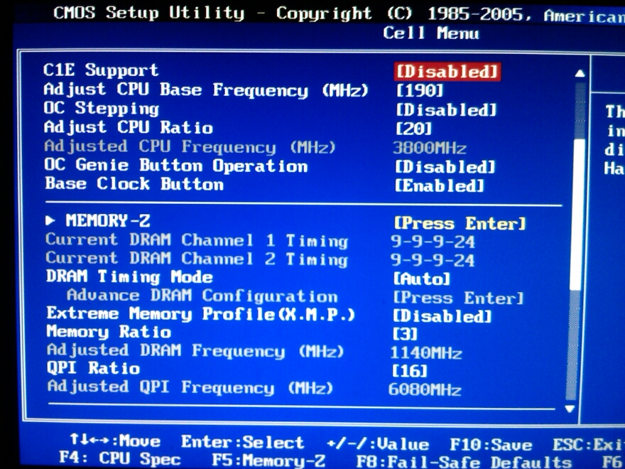

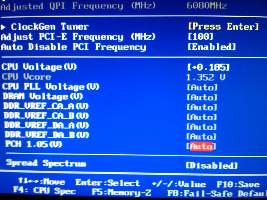

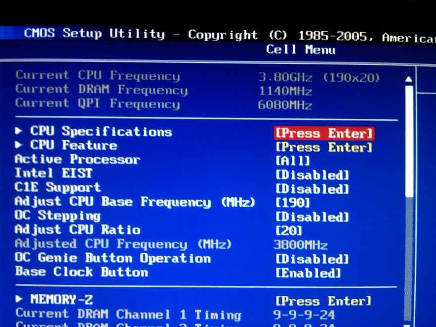

terje k. Skrevet 10. februar 2013 Forfatter Del Skrevet 10. februar 2013 (endret) Bilder av hele CPU biosen: Fortsett med alt untatt Vcore på auto. Grunnen til at jeg spurte om spenningen på ram, er at flere må opp på 1,7v for å kjøre stabilt på 4 GHz på aktuelt hovedkort. Sett Memory Ratio og QPI Ratio til auto igjen når du har funnet din overklokk. Mener du at jeg skal sette Memory ratioen og QPI ratioen som Arni90 tideligere anbefalte at burde stå på 3 og 16 på auto? Eller snakker du om at volten skal stå på auto? Skjønner ikke tegninga helt. Endret 10. februar 2013 av terje k. Lenke til kommentar https://www.diskusjon.no/topic/1489691-hjelp-til-overklokking-av-i5-750/page/3/#findComment-20214014

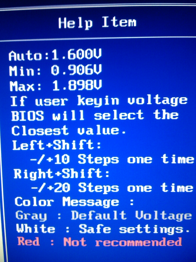

Omnithunder Skrevet 10. februar 2013 Del Skrevet 10. februar 2013 Mener du at jeg skal sette Memory ratioen og QPI ratioen som Arni90 tideligere anbefalte at burde stå på 3 og 16 på auto? Eller snakker du om at volten skal stå på auto? Skjønner ikke tegninga helt. Etter at du har funnet din overklokk, og testet at ditt system er stabilt så bør du sette Memory ratio og QPI ratio til auto. Deretter tester du på nytt. På ditt første bios bilde, setter du "cursor" over Dram voltage. Da vil du antageligvis se spenningen til høyre i skjermbildet. Lenke til kommentar https://www.diskusjon.no/topic/1489691-hjelp-til-overklokking-av-i5-750/page/3/#findComment-20214085

terje k. Skrevet 10. februar 2013 Forfatter Del Skrevet 10. februar 2013 (endret) Det er hva som står om jeg holder over DRAM frekvens. Btw, når jeg satte QPI og Memory ratioen på auto fikk jeg error da jeg testet om det var stabilt, hva gjør jeg nå? Endret 10. februar 2013 av terje k. Lenke til kommentar https://www.diskusjon.no/topic/1489691-hjelp-til-overklokking-av-i5-750/page/3/#findComment-20214150

N o r e n g Skrevet 10. februar 2013 Del Skrevet 10. februar 2013 (endret) Det er hva som står om jeg holder over DRAM frekvens. Btw, når jeg satte QPI og Memory ratioen på auto fikk jeg error da jeg testet om det var stabilt, hva gjør jeg nå? Ikke sett dem på auto QPI kan du bare la kjøre på 16x, den kjører allerede langt over stock uansett. Memory Ratio kan du prøve å øke til 4x om minnebrikkene dine er sertifisert for 1600MHz. EDIT: Vi er alle latsabber som sitter inne foran en dataskjerm Endret 10. februar 2013 av arni90 Lenke til kommentar https://www.diskusjon.no/topic/1489691-hjelp-til-overklokking-av-i5-750/page/3/#findComment-20214236
terje k. Skrevet 10. februar 2013 Forfatter Del Skrevet 10. februar 2013 Ikke sett dem på auto QPI kan du bare la kjøre på 16x, den kjører allerede langt over stock uansett. Memory Ratio kan du prøve å øke til 4x om minnebrikkene dine er sertifisert for 1600MHz. EDIT: Vi er alle latsabber som sitter inne foran en dataskjerm Skal gjøre det! Og til det siste du sa, nåja Lenke til kommentar https://www.diskusjon.no/topic/1489691-hjelp-til-overklokking-av-i5-750/page/3/#findComment-20214256
terje k. Skrevet 10. februar 2013 Forfatter Del Skrevet 10. februar 2013 Har denne rammen: http://www.corsair.com/vengeance-8gb-dual-channel-ddr3-memory-kit-cmz8gx3m2a1600c9.html Når jeg satte memory ratioen på 4 så fikk jeg errors på 3 av 4 tester. Lenke til kommentar https://www.diskusjon.no/topic/1489691-hjelp-til-overklokking-av-i5-750/page/3/#findComment-20214313
N o r e n g Skrevet 10. februar 2013 Del Skrevet 10. februar 2013 Blir timingene på minnet riktig om du setter memory ratio til 4x? Du kan også prøve å øke DRAM Voltage til 1.6V Lenke til kommentar https://www.diskusjon.no/topic/1489691-hjelp-til-overklokking-av-i5-750/page/3/#findComment-20214323
Omnithunder Skrevet 10. februar 2013 Del Skrevet 10. februar 2013 Mener han kan lese seg litt opp selv. Har du forklart at vtt og ram må være innenfor en rekkevidde av 0.5v? Når en skal overklokke må en lese litt å gjøre litt for det. Ikke bare å skru på vcore... Kjøpe et billig hk som ikke er beregnet på oc i utgangspunktet og prøve å blodklokke cpu, tja, uten kontroll på spenninger i det hele tatt...Vil ikke kalle det kontroll akkurat. Hvorfor ikke sette vcore på auto egentlig? Det du mener jeg skulle sagt, var vel egentlig din oppgave å gjøre? Så ikke en eneste advarsel komme fra deg. Greit at han gjør det på eget ansvar, men kan jo seriøst ikke bare anbefale auto voltage på alt uten å si hva som kan skje Jeg tror du skal puste 3 ganger og lese tråden grundig fra start. I TS sin første post går det frem at han alt hadde satt Vcore til 1,43v. Jeg svarer i post #2 "Hovedkortet ditt er ikke det beste til overklokking, så du sikter nok litt høyt. Sats på 3,5 - 3,7 GHz". I tillegg linker jeg til en test av aktuell hardware, samt en overklokkingstråd her på HW.no Litt senere linker jeg til en annen test av samme hovedkort. Av dette fremgår det hva som er mulige overklokk på dette hovedkortet. Dette hovedkortet er trygt å kjøre alt untatt vcore på auto. Du får ikke nødvendigvis maks klokk ut av det, men det er trygt så lenge Vcore er godt under 1,4v. Lenke til kommentar https://www.diskusjon.no/topic/1489691-hjelp-til-overklokking-av-i5-750/page/3/#findComment-20214341

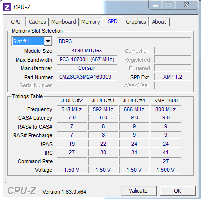

terje k. Skrevet 10. februar 2013 Forfatter Del Skrevet 10. februar 2013 Blir timingene på minnet riktig om du setter memory ratio til 4x? Du kan også prøve å øke DRAM Voltage til 1.6V Er ikke helt sikker på hvordan jeg finner ut om timingsene er riktig. Men kan gi deg informasjonen jeg vet så kansje du kan finne det ut. High-performance 8GB Vengeance Dual Channel Kit, 1600MHz, 9-9-9-24, 1.5V Lenke til kommentar https://www.diskusjon.no/topic/1489691-hjelp-til-overklokking-av-i5-750/page/3/#findComment-20214342
N o r e n g Skrevet 10. februar 2013 Del Skrevet 10. februar 2013 Er ikke helt sikker på hvordan jeg finner ut om timingsene er riktig. Men kan gi deg informasjonen jeg vet så kansje du kan finne det ut. High-performance 8GB Vengeance Dual Channel Kit, 1600MHz, 9-9-9-24, 1.5V Bare gå på memory-fanen, så ser du om riktige timings blir kjørt. Du bør også vite at CPU-Z oppgir minnehastigheten i Single Data Rate, effektiv frekvens (Double Data Rate) er dobbelt så høy Lenke til kommentar https://www.diskusjon.no/topic/1489691-hjelp-til-overklokking-av-i5-750/page/3/#findComment-20214431
terje k. Skrevet 10. februar 2013 Forfatter Del Skrevet 10. februar 2013 Bare gå på memory-fanen, så ser du om riktige timings blir kjørt. Du bør også vite at CPU-Z oppgir minnehastigheten i Single Data Rate, effektiv frekvens (Double Data Rate) er dobbelt så høy Den sier 9-9-9-24 så det må nok være rett. Betyr det at jeg skal prøva å øke volten til 1,6v? Lenke til kommentar https://www.diskusjon.no/topic/1489691-hjelp-til-overklokking-av-i5-750/page/3/#findComment-20214449
