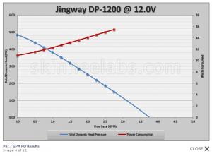

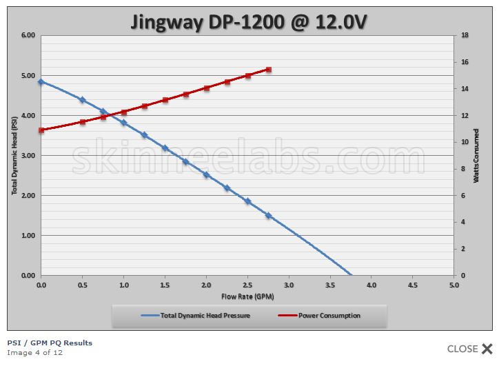

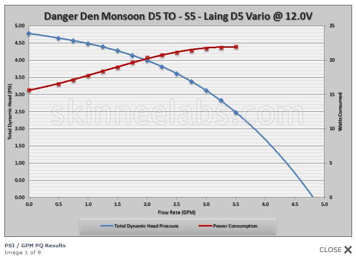

Loefthal Skrevet 11. januar 2013 Skrevet 11. januar 2013 Hvis det blir gjort ordentlig så ser metall-rør uendelig mye bedre ut enn slanger imo Ved bruk av et gjennomsiktig tubereservoar kan du jo likevel bruke farget væske, men det spørs om det vil bryte med den rene looken du forhåpentligvis vil oppnå. Aqua-Computer lager stort sett komponenter av høy kvalitet. Sikler litt på det Aqualis-reservoaret selv. Synd det er så dyrt. EK DCP 4.0/Jingway DP-1200 (Pumpen i EK-settet) kan bli litt i svakeste laget for et slikt oppsett. Det er en god og stillegående pumpe, men den takler ikke motstand spesielt godt. Sammenlignet med en annen populær pumpe, Laing D5/MCP655 er den rimelig veik: Jeg ville satset på en Laing D5 som også har turtallsregulering. Tre blokker++ vil vel ligge på ca. 4-4.5PSI, noe D5 skal takle greit. En brønnmontert pumpe/reservoar-løsning er vanskelig å polstre så det kan skape resonans/vibrasjoner. Jeg ville plassert selve pumpen et sted den kan sitte på noe vibrasjonsdempende materiale. Tenk også på om du vil inkludere et flowmeter, temperatursonde og ev. en kontrollerenhet. En drenerings- og fillport er også veldig nyttig i mine øyne.
