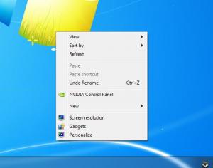

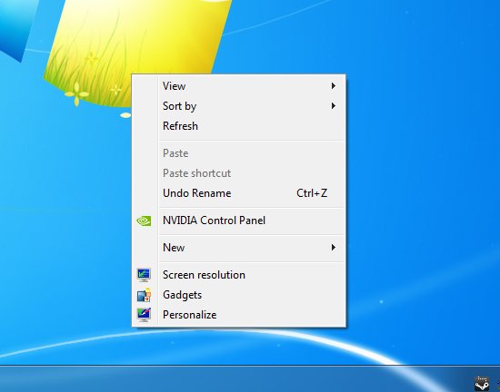

Du må inn på Nvidia kontrollpanel. Usikker på hvor den er på Win8 men i Win7 så trykker du høyre mustast midt på desktoppen og velger "Nvidia kontrollpanel" der.
