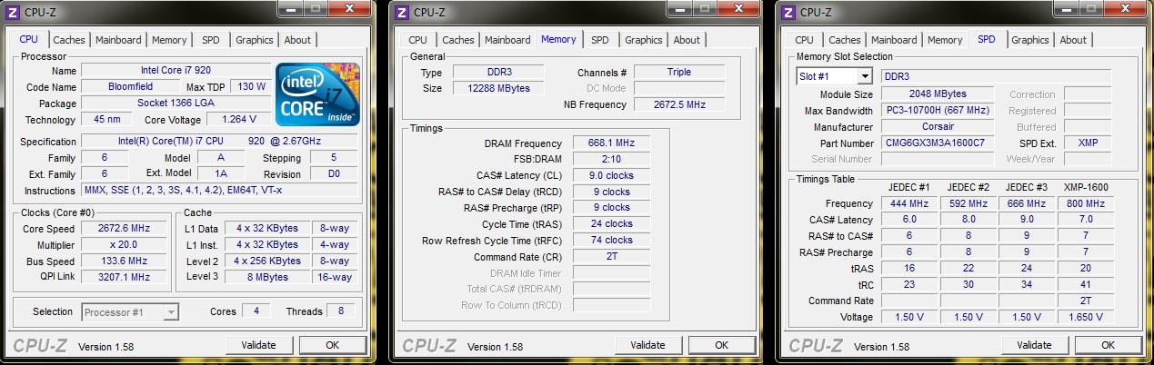

Og lurer på og kjøre minne på¨1600mhz, Da må jeg opp på 1,65v på minne men hket kan kjøre 1,64 eller 1,66(for opp advarsel da).
Synes det er litt irriterende, for uten å gjøre noe blir pcen ustabil..
Kan jeg kjøre minnet på 1,64 stabilt? fikse på timings elns? eller må jeg opp på 1,66?

elmanos: Skal du kun overclocke rammen bruker du XMP profile, evt at du velger en profile, men så justerer manuelt etterpå. 1.66v er ikke noe problem. Skal du clocke rammen høyere enn 1600 så husk å øke qpi/vtt en god del.
OBS! Hvis dram bus volten står på Auto på det hovedkortet settes volten alt for høyt ved OC. Se alltid etter å sette manuelt volt ved OC
Endret av blinc
En annen ting å huske på når du overklokker minnekontrolleren (1600MHz er teknisk sett en overklokk for minnekontrolleren på en i7-920) er at QPI/VTT Voltage og DRAM Voltage må ha en differanse 0.5V eller mindre, skal du kjøre 1.66V på DRAM må altså QPI/VTT være minst 1.16V.

Blir qpi/dram det samme som qpi/vtt? Er litt uttattert på dette:D
I såfall kunne jeg stille den til 1,2v.
