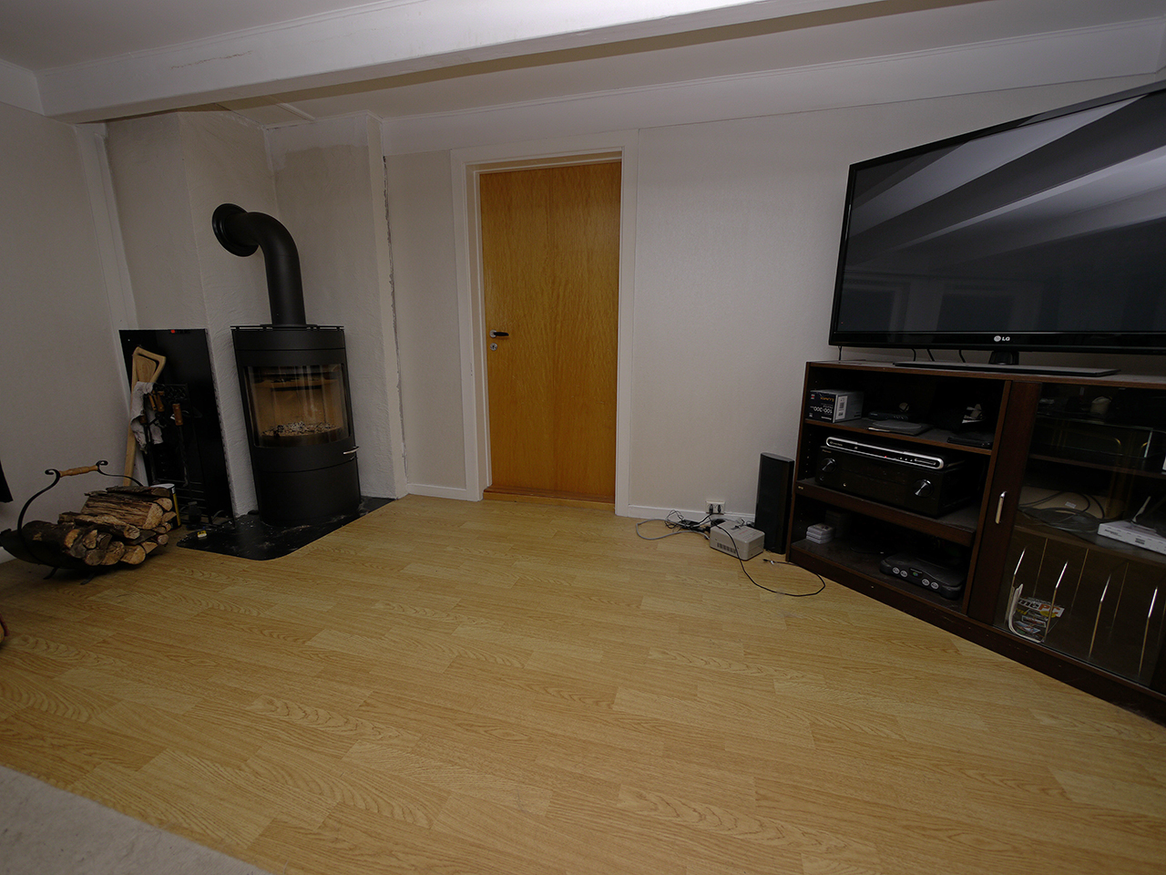

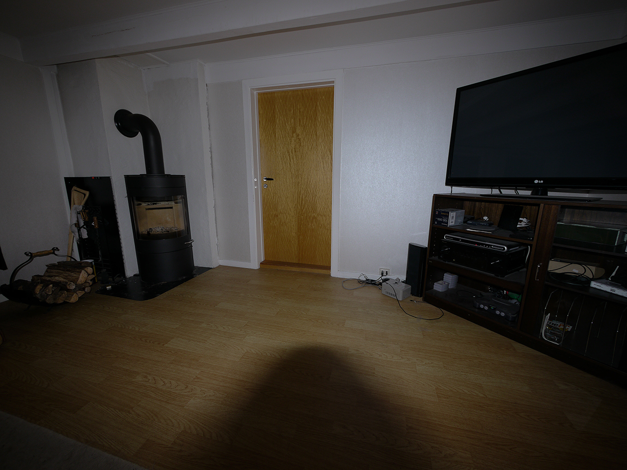

IceBlitz Skrevet 19. oktober 2012 Forfatter Skrevet 19. oktober 2012 (endret) Fått testet dem nå. Og de fungerer faktisk helt utmerket. TTL fungerer perfekt og de var rett og slett en drøm å bruke. Bare å klikke dem på og skyte, ingen adjustments og eksponering ble utmerket hver eneste gang. Legger ved en minitest i tilfelle dette er noe folk kunne tenke seg å kjøpe mtp på den psykotisk billige prisen EDIT: Btw, rommet var helt bekmørkt på begge bildene. Dette til info... Original innebygd blits på Panasonic GH2 Samme shot men med 1stk Opteka blits istedenfor Endret 19. oktober 2012 av IceBlitz
