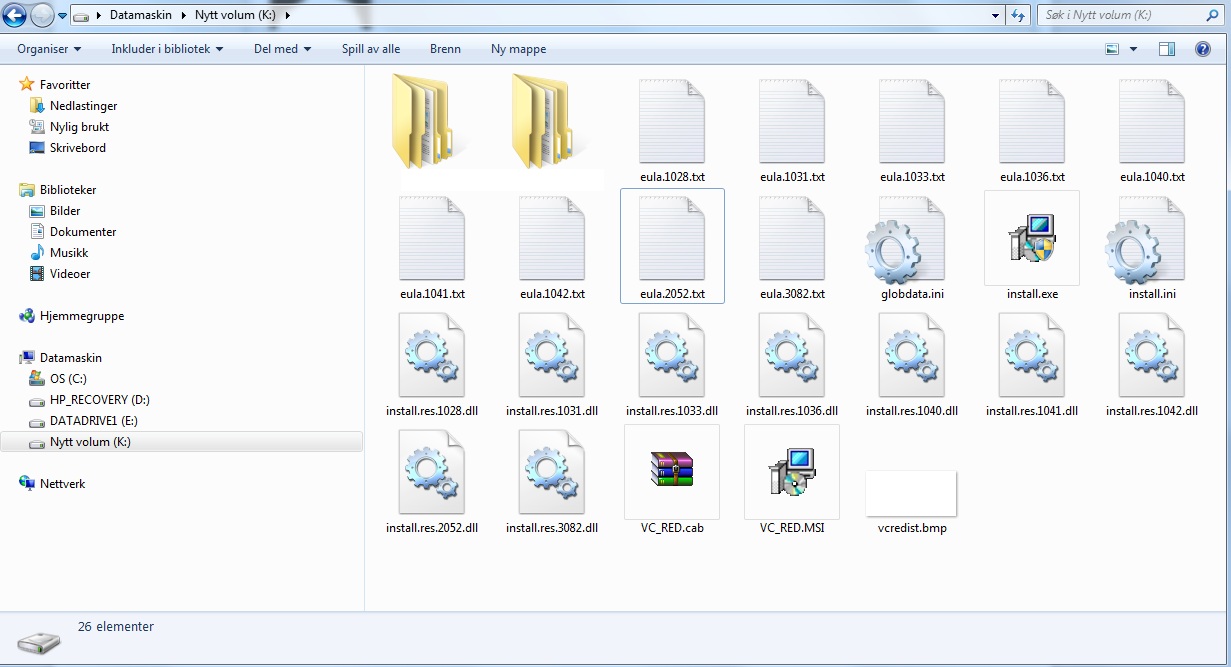

Har montert disken nå, og den fungerer bra så vidt jeg vet. Men har et spørsmål, på rotnivå så ligger det fult av filer (se bildet) hva skal jeg gjøre med dem, kan de slettes?
