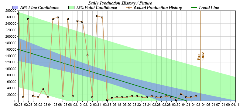

oyoygard Skrevet 5. april 2013 Skrevet 5. april 2013 (endret) Hva skjer, AnaXyd? :O På tide med litt oppgraderinger av serveren, tenkte å smokke inn noen GPUer nå. Er det noen som har noen liggende og slenge, som de kunne tenke seg å selge? Jeg har også fulgt utviklingen på GPU-folding med spenning, men jeg har ikke lyst til å kjøpe inn mer hardware før vi ser om det blir AMD eller NVidia som vinner "foldekrigen". Og investeringslysten faller etterhvert som utetemperaturen stiger... Endret 8. april 2013 av oyoygard

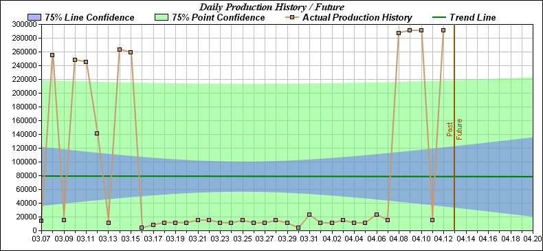

AnaXyd Skrevet 13. april 2013 Forfatter Skrevet 13. april 2013 Ser ut som det var et strømbrudd som forårsaket at FAH klienten ikke startet opp igjen! Oppdaget ikke dette før for noen par dager siden, men nå er jeg igang igjen! Forresten oyoygard, hva ligger PPDen på serveren din på? GPU-folding har jeg også bestemt meg for å avvente litt med og, trodde det hadde samlet seg litt, men må nok vente litt til før vi vet hva som er best å kjøpe inn ja.
