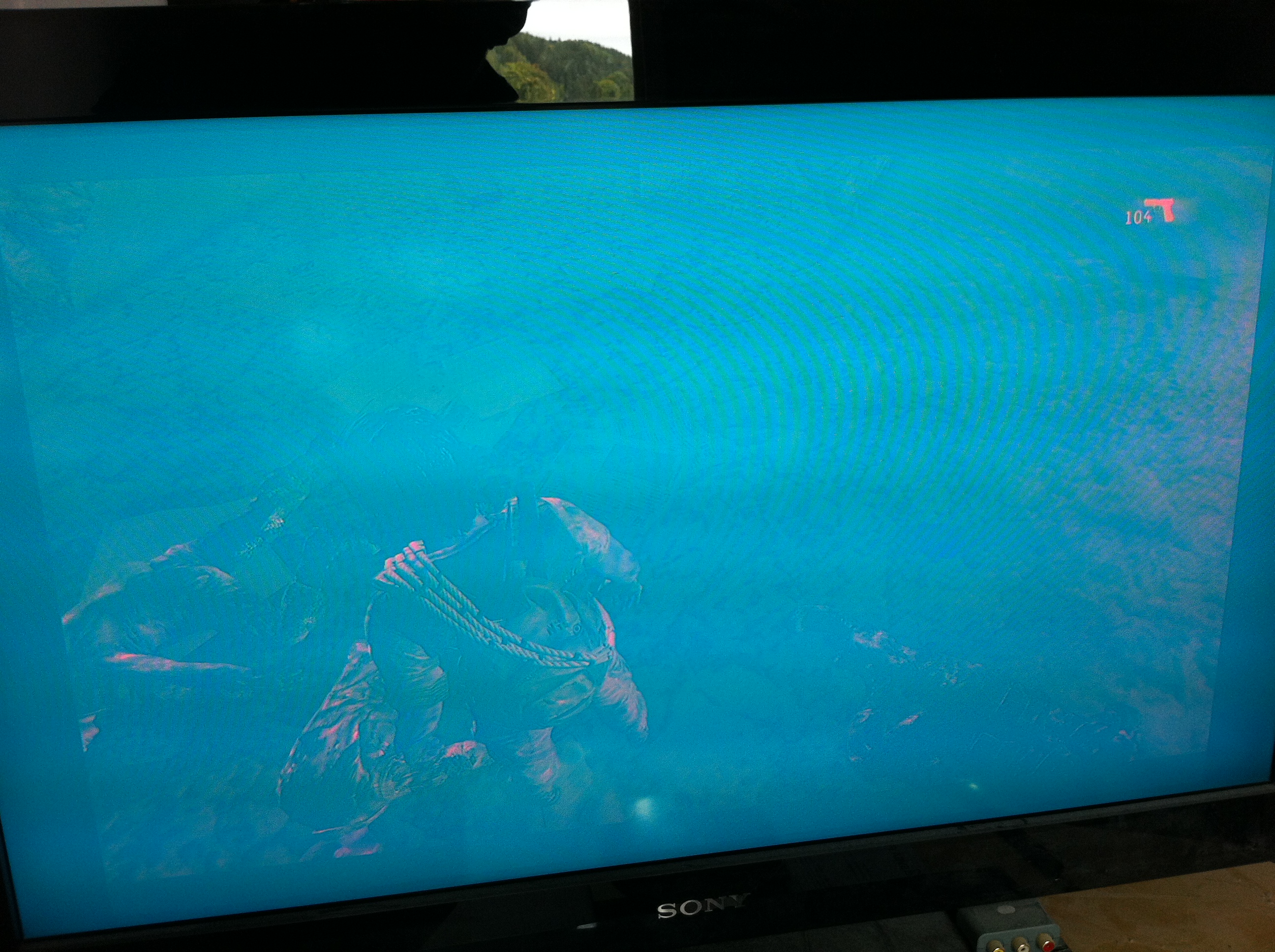

Forleden dag rotet jeg frem en DVI til HDMI-kabel og koblet stasjonærpc-en til TV-en min. Kabelen har jeg brukt med en annen stasjonærpc før, og det har aldri vært problemer med den - derfor har jeg gått ut ifra at det ikke er kabelen som er skyldig i problemene jeg nå opplever.

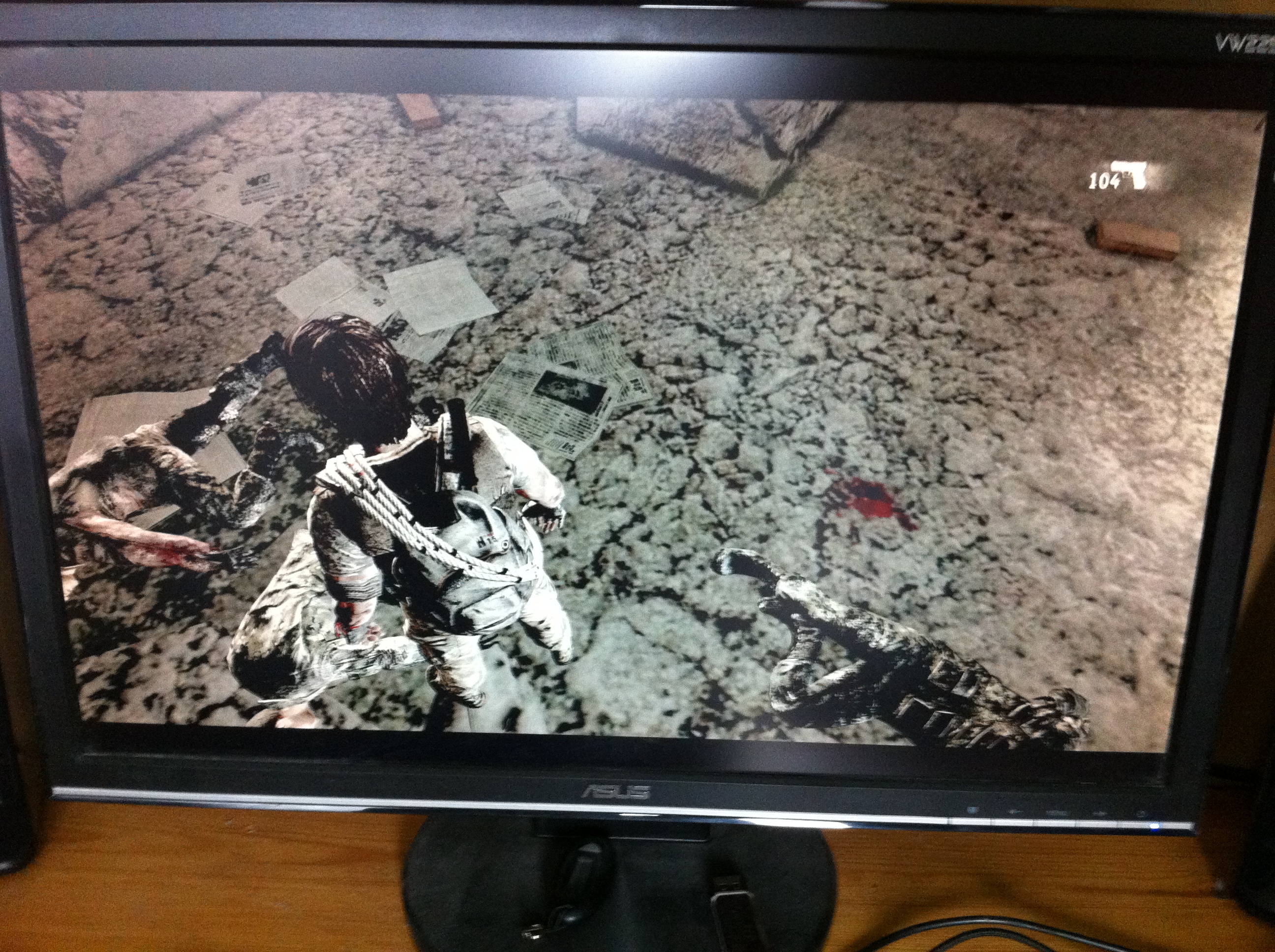

Når pc-en og tv-en har stått koblet sammen over litt tid, begynner bildet å slå seg helt vrang. Merk, det er kun bildet på TV-en som går bananas, bildet på pc-skjermen er alltid helt fint. Tv-en hopper da fra normalt bilde til dustebildet litt fra tid til annen når den ønsker selv, det ser ikke ut til å være pga noe jeg gjør. For i vise frem problemet tok jeg bilde av TV-skjermen og PC-skjermen mens jeg spilte. Bildene er fra samme sted i spillet, men fargene på tv-skjermen er noe annerledes enn de korrekte på pc-skjermen.
Pc-skjermen ser slik ut:
Tv-skjermen ser slik ut:
Etter å ha googlet litt, fikk jeg opp et par forskjellige løsninger på dette. En av de sa skjermkortet mitt ikke taklet for godt å være koblet til tv-en pga overklokk fra produsenten, så jeg fulgte rådet og klokket det ned til 900mhz, men det hjalp ikke. Deretter så jeg bilder en kar hadde tatt av sin tv-skjerm, hvor kabelen var defekt og det lignet noe på problemet mitt, men det var ikke kun farge-forskyving.
Igjen, jeg hadde en annen pc koblet til TV-en på nøyaktig samme vis som nå før, og hadde aldri problemer med det. Kabelen har ikke blitt brukt på et par måneder, men jeg tror ikke den er ødelagt - uten å si noe for sikkert.
Tv-en er en Sony Bravia etellerannet, og skjermkortet er et Ati HD 6870.

Hvis du går inn på CCC velger mine flatskjermer og ser under pixelformat og skrur den ned til 4:4:4 pikselformat studio (begrenset ett eller annet) så blir du kvitt dette problemet
Takker for forslaget, har fungert godt i de få sekundene jeg har testet det ut.
Gjør samme forsøket med et testbilde for å finne ut hvilke fargekomponenter som mangler.
Det skal jeg gjøre om skjermen slår seg vrang igjen.
Tror nok det holder seg.
Har i alle fall det for meg og en del andresom har opplevd samme problem.
Jeg slet med dette lenge og måtte kjøre med 1776x1000ettellerannet i et halvt år før jeg fant ut av dette
